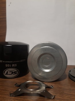

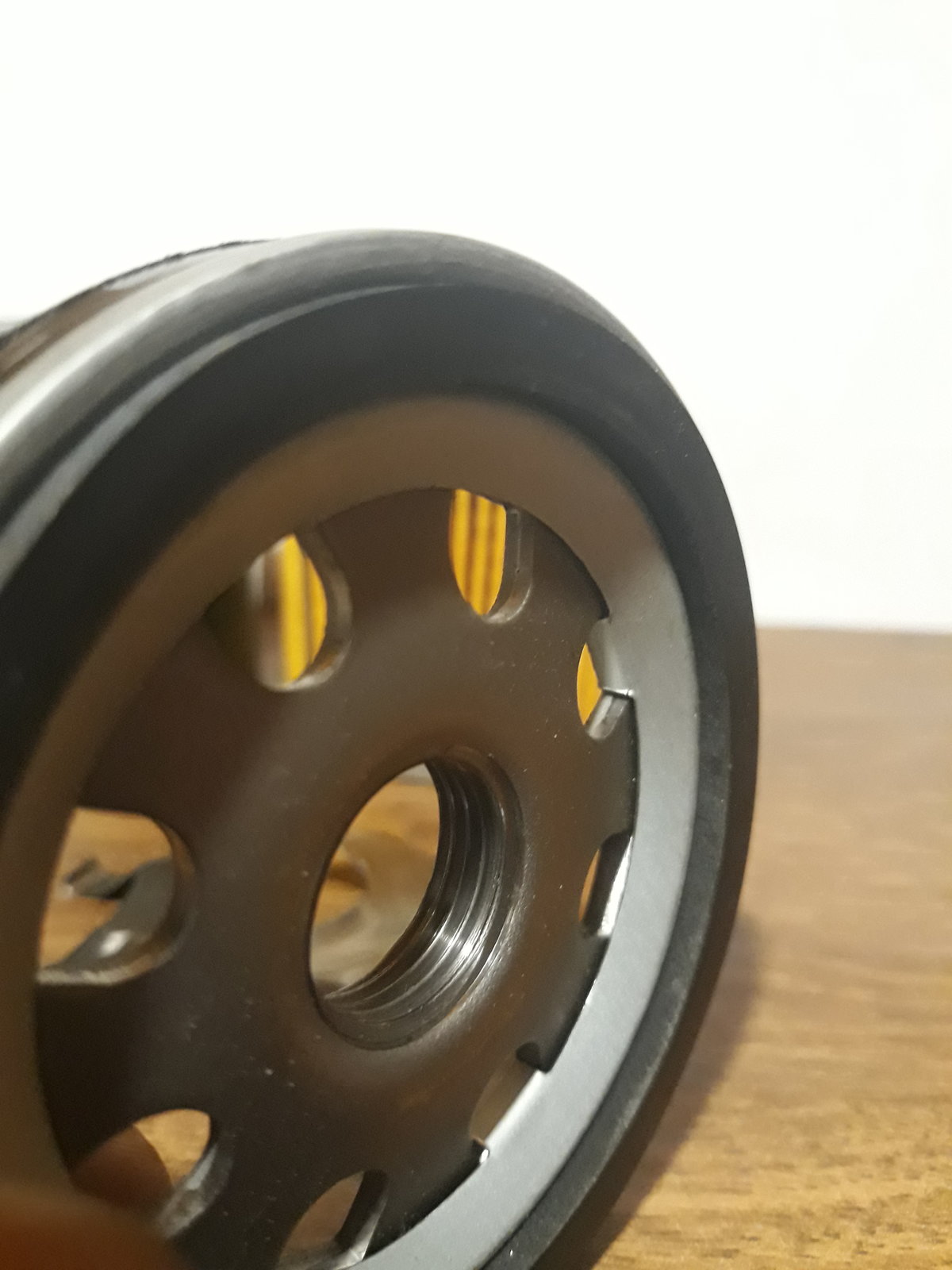

Думаю вот настоящий SCT SM 105, прокатка как у MANN W712\75
Изменено пользователем Raden
