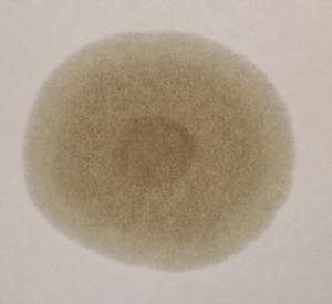

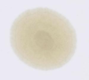

UZAUTOOIL Premium SL/CF 5W-30 на Lexus RX300 (1MZ-FE)
1) UZAUTOOIL Premium SL/CF 5W-30
2) Lexus RX300 (1MZ-FE)
3) Общий пробег 227 500 км
4) Пробег на масле на момент взятия пробы - 3 000 км из них трасса/город - 50/50%)
5) Сезон эксплуатации масла - февраль-март
6) Моточасы (100 мч - ориентировочно, рассчитывал от средней скорости по БК)
7) Израсходованное топливо 375 л бензина 95G-Drive класс 5 от ГПН с Омского НПЗ
8) Проба взята с прогретого двигателя, сушилась 24 часа в квартире, капал на офисную бумагу
9) Объём заливаемого масла 4,7 литров, доливок не было
10) Ктм=80 (375/4,7)
Примечание: перед применением этого масла я выполнил промывку мотора маслом Лукойл Люкс 5W-30 SL с заменой масл. фильтра пробегом 2000 км.
post-17071-0-76798100-1459617032_thumb.jpg   post-17071-0-70605900-1459617044_thumb.jpg
Изменено пользователем Pavel_NSK
@Pavel_NSK, класно, но можно как нибудь сканировать покрупнее, есть такая возможность?
И твой БК разве не показывает общую среднюю скорость после того, как ты залил масло и сбросил все показания? Не ужто в лексусе нет такого?
Это фото )) крупнее надо? тут просто 2 капли получились, решил обе сфотать.
Сейчас попробую исправить.
БК показывает среднюю скорость - 30 км/ч, после того как масло залил, счетчики обнулил.
Моточасы не показывает, по ним и рассчитал 100 м/ч.
P.S. картинки исправил, как видно?
Вопрос знатокам.
Следов антифриза не видно?
Почему так? Объясните пожалста.
Я наоборот считаю его относительно чистым.
Прокладки клапанных крышек менял на пробеге 208 250 км, чистенько там все. Фото к сожалению найти не могу.
Масло на щупе очень светлое еще и всегда так на таком пробеге (менее половины интервала).
К замене 7500 км темнеет конечно, но черным не бывает никогда. Цвет карамели обычно к замене.
Цвет масла это конечно не всегда смытая грязь, еще и окисление. Но все же.
Замена всегда на 7500 км, перекатов нет на последних 110-120 т.км не было, что раньше не знаю.
@Pavel_NSK, лучше через сканер пускать, более информативнее будет,как я понял читая про капельные пробы Изменено пользователем Дмитрий_
Все относительно. Если снимать телефоном, то да. Если фотоаппарат фокусируется хорошо, то фото получается информативнее скана. Специально проверял после аналогичных заявлений.
@pavelzel, можно фотки капель для сравнения по разному, чтобы посмотреть и сравнить разницу? Изменено пользователем Дмитрий_
Сканер наше всё. Особенно, если хочешь историю в сравнении смотреть. Только сканер даст одинаковую освещённость капли, если конечно настройками в промеутках не баловаться. А его разрешения слихвой хватает для любой информативности. Фотоаппаратом даже двух одинаковых снимков подряд не сделать.
Изменено пользователем igork
На следующей неделе.
Переделал первую каплю (починили сканер). Она пересушена уже по всей видимости, капля от 30.03, сканировал сегодня. В первоначальной капле (после 24 часов сушки) не было такого кольца вокруг.
post-17071-0-59854300-1461225969_thumb.jpg    post-17071-0-75495800-1461226211_thumb.jpg
3) Общий пробег 228 500 км
4) Пробег на масле на момент взятия пробы - 4 000 км из них трасса/город - 50/50%)
6) Моточасы (135 мч - ориентировочно, рассчитывал от средней скорости по БК)
7) Израсходованное топливо 500 л бензина 95G-Drive класс 5 от ГПН с Омского НПЗ
8) Проба взята с прогретого двигателя, сушилась 36-40 часов в квартире, капал на офисную бумагу.
Пробу брал трубочкой от капельницы, т.к. со щупа НЕ КАПАЕТ - щуп тонкий, масла на нем и капли нет
9) Объём заливаемого масла 4,7 литров, доливал 600 мл 1000 км назад.
10) Ктм=106 (500/4,7)
Вопрос - что скажете по поводу обводненности по краю? Топливо (уже тепло вроде как)? Антифриз? Или пересушил?
