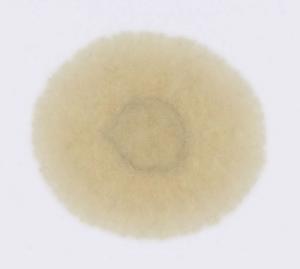

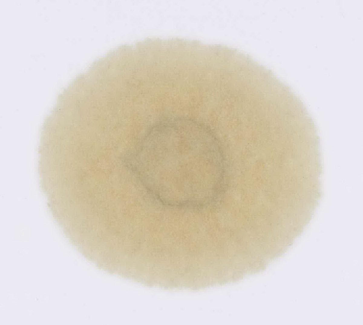

UZAUTOOIL Premium SL/CF 5W-30 на Lexus RX300 (1MZ-FE)
1) UZAUTOOIL Premium SL/CF 5W-30
2) Lexus RX300 (1MZ-FE)
3) Общий пробег 227 500 км
4) Пробег на масле на момент взятия пробы - 3 000 км из них трасса/город - 50/50%)
5) Сезон эксплуатации масла - февраль-март
6) Моточасы (100 мч - ориентировочно, рассчитывал от средней скорости по БК)
7) Израсходованное топливо 375 л бензина 95G-Drive класс 5 от ГПН с Омского НПЗ
8) Проба взята с прогретого двигателя, сушилась 24 часа в квартире, капал на офисную бумагу
9) Объём заливаемого масла 4,7 литров, доливок не было
10) Ктм=80 (375/4,7)
Примечание: перед применением этого масла я выполнил промывку мотора маслом Лукойл Люкс 5W-30 SL с заменой масл. фильтра пробегом 2000 км.
post-17071-0-76798100-1459617032_thumb.jpg   post-17071-0-70605900-1459617044_thumb.jpg

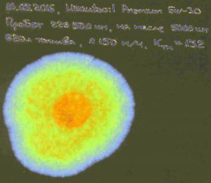

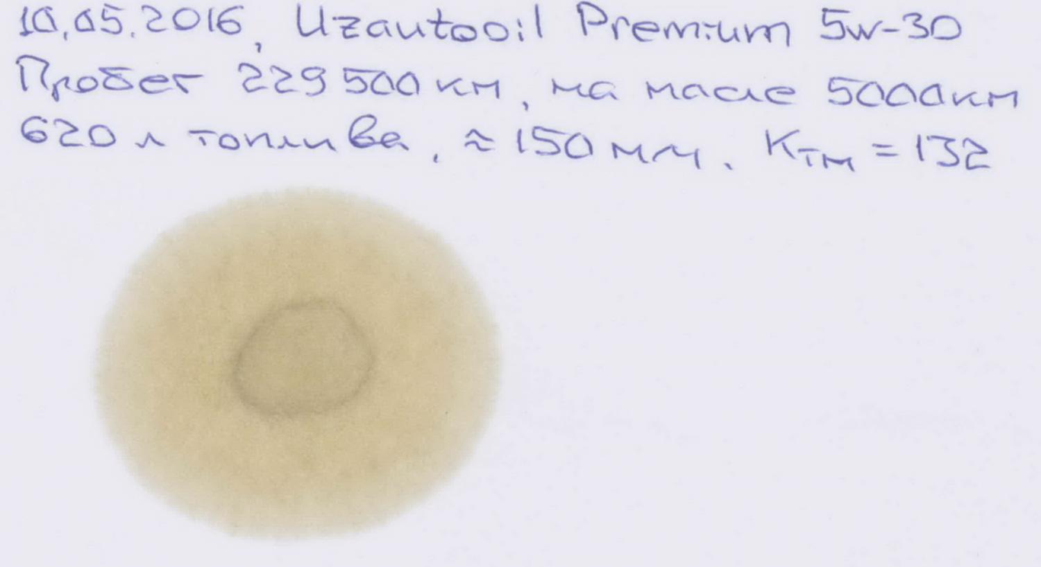

3) Общий пробег 229 500 км
4) Пробег на масле на момент взятия пробы - 5 000 км из них трасса/город - 50/50%)
5) Сезон эксплуатации масла - февраль-май
6) Моточасы (150 мч - ориентировочно, рассчитывал от средней скорости по БК)
7) Израсходованное топливо 620 л бензина 95G-Drive класс 5 от ГПН с Омского НПЗ
8) Проба взята с прогретого двигателя, сушилась 24 часа в офисе, капал на офисную бумагу.
Пробу брал трубочкой от капельницы, т.к. со щупа НЕ КАПАЕТ - щуп тонкий, масла на нем и капли нет
9) Объём заливаемого масла 4,7 литров, доливал 600 мл 2000 км назад.
10) Ктм=132 (620/4,7)
post-17071-0-86946900-1462952796_thumb.jpg   post-17071-0-62116700-1462952817_thumb.jpg
post-17071-0-53192400-1462952835_thumb.jpg   post-17071-0-79475300-1462952878_thumb.jpg
В очередной раз УзЛук доказал,что в японских моторах он себя прекрасно чувствует.Через 1000км сделай ещё капельку.
да, каждую 1000 км делаю, так что еще сделаю пару капельных проб, а там на анализ отправлю.
А почему капли то какие то разные? первая масло еще бодрое, а вторая - масло уже пора менять. Как будто после присадки или трубкой залезли в какое то грязное место
Не-не, пробу брал действительно трубкой (от капельницы), залезть никуда не мог т.к. трубку сделал такой же длины как щуп. И это 2 капли подряд, была 3-я еще, но она смазалась.
То есть - 1 раз залез и масла на 3 капли всегда и даже больше.
Я вижу, что капли разные, поэтому и выложил обе.
На счет того, что на второй капле масло пора менять не согласен - ядро четкое, разрыва его нет.
@Pavel_NSK, согласен и сгустков нет четких вокруг ядра, оно примерно на половине от первоначального щелочного числа еще... :)

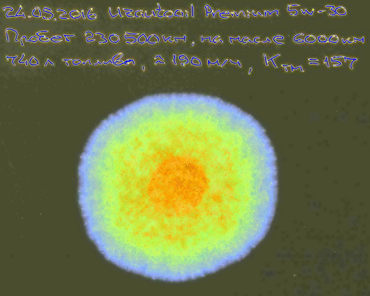

3) Общий пробег 230 500 км
4) Пробег на масле на момент взятия пробы - 6 000 км из них трасса/город - 50/50%)
6) Моточасы (190 мч - ориентировочно, рассчитывал от средней скорости по БК)
7) Израсходованное топливо 740 л бензина 95G-Drive класс 5 от ГПН с Омского НПЗ
9) Объём заливаемого масла 4,7 литров, доливал 600 мл 3000 км назад.
10) Ктм=157 (740/4,7).
post-17071-0-44294500-1464165247_thumb.jpg   post-17071-0-02734000-1464165267_thumb.jpg
post-17071-0-88451000-1464165285_thumb.jpg   post-17071-0-98963700-1464165307_thumb.jpg
Изменено пользователем Pavel_NSK
Катаем дальше.
Понял, спс!
Масло на щупе легкого карамельного цвета, не темнеет совсем.
Это у меня все масла так на этом моторе, Узлук не исключение.
Больше 7500 км (это примерно 240-250 м/ч при моем режиме) не вижу смысла ездить и выжимать все соки из масла, учитывая цену масла и приобретенное мной кол-во.
@Pavel_NSK, я бы рекомендовал остановиться на Ктм=150
Хорошая рекомендация, задумаюсь.
Следует заметить, что Ктм=150 у меня прошел ближе к 6000 км, по капельной пробе, масло вроде норм еще.
Вопрос? При расчете Ктм учитываем доливки масла? Я скажем к 4,7 заправочного объема долил по 600 мл 2 раза.
Это еще плюсом 1,2 л, которые существенно внесут поправку в коэффициент Ктм.
