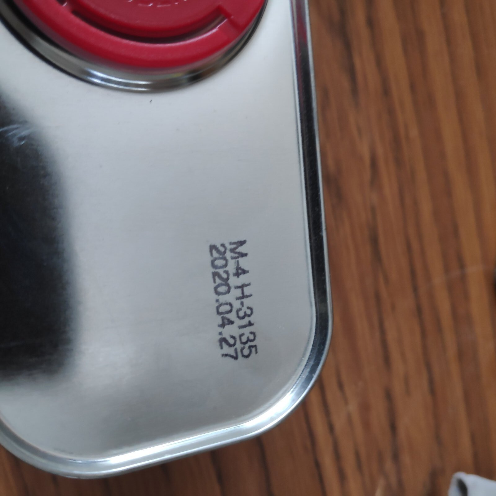

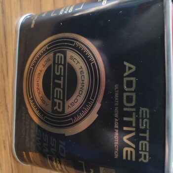

Купил на озоне. Срок больше 2 лет. Срок хранения не указан. На российском аналоге написано 3 года.
Это присадка хрень, а не эстеры, и срок хранения его действительно не вели́к, это во-первых. Во-вторых на банке производители пишут про гарантированный срок хранения.
Чистые эстеры и диэстеры это немного другое. Например Синтолюкс Л-132 это чистые ди-эстеры. Рефрижераторные масла это чистые полиол-эстеры.
