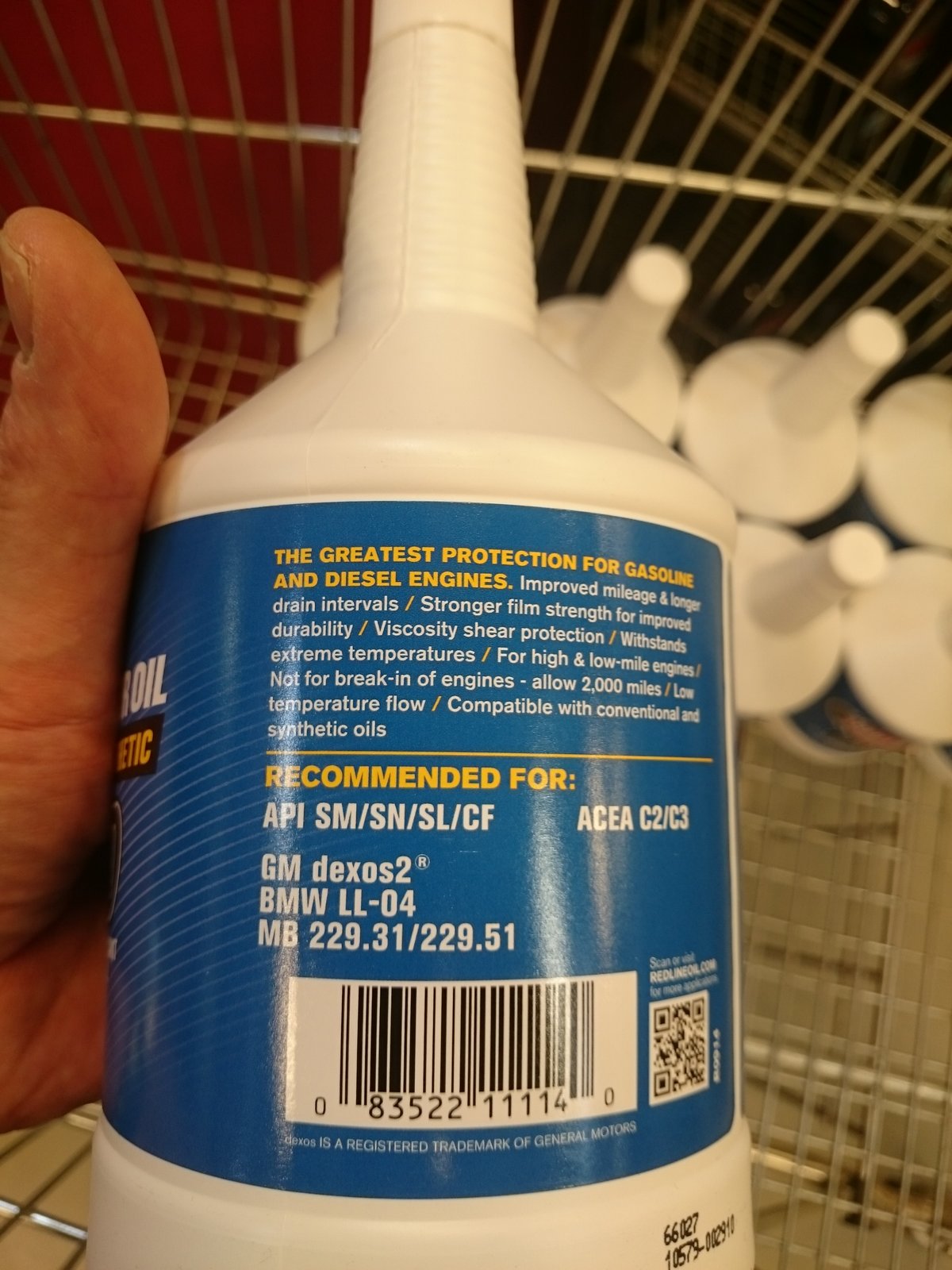

Залил на пробу redline 0w30 в принципе понравилось,  мотор вроде тише, чем на Royal Purple 5w30 работаете. Надпись черным и изменились стандарты. Фото прилагаю. П.с. Заехал взял еще.

На полках стоял 0w20 разные упаковки белая надпись (старая) и чёрная ( новая и там указан не А5,  а С2/с3),  хотя код на банках одинаков.
Как это можно объяснить?
8 минут назад, End71 сказал:
C3 - это 5w30, версии с европейскими допусками. 0w20 только в единственном варианте, с фосфором и цинком за 1000 ppm.

Я делал фото задней части банки (сообщение от 8 июня).
На 0w20 и 0w30 именно такая. ( на остальных не смотрел),  но это только на банках, где надпись чёрным (более новая)
6 минут назад, End71 сказал:
Ну не придумал Редлайн еще 0w20, да еще С2/С3, чего не может быть в принципе. Фотографируй в следующий раз лицевую сторону.
