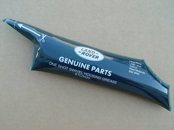

Последние новости с полей...
Якобы вязкость этого оригинального масла/смазки ep00 и идет оно в поворотные кулаки LR
13 часов назад, Костяра72 сказал:
По цвету, консистенции и общему стилю упаковки очень похоже на mannol low viscosity grease ep00/000. https://mannol.ru/catalog/avtokhimiya/pasty-i-smazki/mannol-li-ep-00-000-low-viscosity-grease-900g-9985/

Информации мало по ней
