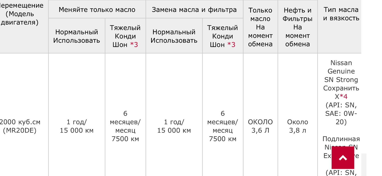

Эххх, старый спор. Полно мотористов в сети которые настоятельно советуют лить 40-ки и даже выше. Тоже самое делают и официалы в отношении японцев и корейцев.
Если зайти к примеру на сайт Ниссан, включить переводчик с японского и задать вопрос, то на довольно распространенный мотор mr20de получим такой ответ - 0w20 через 7.5 т. км.
Взято отсюда:
https://faq2.nissan.co.jp/faq/show/8845?back=front%2Fcategory%3Asearch&category_id=2&commit=&keyword=mr20de&page=2&search_attribute_id=&site_domain=default&site_id=1&sort=sort_keyword&sort_order=desc
