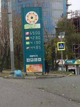

Появился во Владивостоке 101-й бензин от ННК Альянс с Хабаровского НПЗ с таким вот ценником. Причём вместо 98-го.
А паспорта нет на 101й?
21 час назад, Satellite сказал:
 98 не пропал , не на всех заправках, но он остался. 101 первый , по-моему, только  на пяти или шести заправках ННК, на остальных 98
