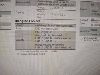

Добрый день. Имеется праворульныая Honda fit 3 (3g) второй рестайлинг 2018г. Не могу найти что  с завода залито. Жидкость синеватого цвета. Сейчас на холодную на отметке мин. Надо долить с пол литра. Что делать? Искать оригинал? Купить любой качественный G12 или G12+?  Просто долить воды? Обитаю в мск.
В Мурзилке к авто должно быть написано.

Вроде как OL9999011 - Honda Long Life Antifreeze/Coolant Type 2 3.78L. Но он тольео по 4 литра и стоит 5т. Чтото другое можно долить?
Я бы не стал, и ни один спец из местных тоже не посоветует. Лучше воды долейте - неизвестно как себя смесь поведет может быть все что угодно, и за последствия никто ручаться не будет.
Если только конценьрат взять 08CLAE020S0 - Honda Access LLC concentrated 1L развести и долить...:unknown:
