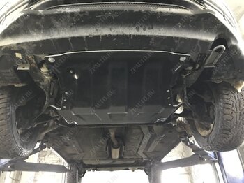

Аркадич74 глянул какой штатный пыльник на гранте. такой стоит? больше никаких защит нет?
Изменено пользователем steamroller
3 минуты назад, steamroller сказал:
Да это и есть штатный пыльник. Больше при сходе с конвейера нет ничего.
6 минут назад, Максим Л. сказал:
но есть ещё вот это, я поэтому и спросил, почему на детских скоростях греется
1 минуту назад, steamroller сказал:
Это не штатный противень, даже если его дилер ставит под брендом Лада.
да эт понятно, но если стоит такой, то он закрывает обдув картера и температура лезет.
6 минут назад, steamroller сказал:
Ясень пень,я в таком себе на прошлой машине болгаркой жалюзи нарезал. Чисто по температуре ОЖ разницы нет,а вот масло в картерах точно сильнее греется,я увидел по падению давления на манометре.
