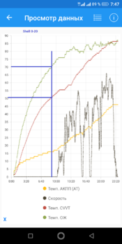

у меня завтра по погоде ожидается 0гр., прям идеально для сравнения, делаем ставки, кто будет горячее, GTL 0-20 или компот 5-40, ставки принимаются на карту:crazy:
А я уже знаю, даже после почти 30ки;)
Два графика, подписаны, 5w-40 и Шелл 0-20, как смог, так и воспроизвёл, если кратко, то одинаково, плюс/минус градус (правда у 5-40 трафик чуть плотнее).
Screenshot_20200116-101506.thumb.png.0c607fda51d737233d0bd3a56c3a3ea0.pngScreenshot_20200118-074800.thumb.png.4143f6bb9950021d21728d4edfc7ef22.png

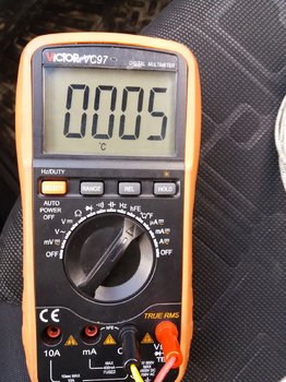

Эхх, есшо бы у меня elm правильно температуру cvvt показывал. Сегодня в деревню на купель поедем, вот люди удивятся когда термопару буду "сувать"

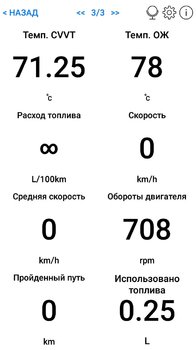

Через 10мин на холостых без педальки.
Еще 10 минут
Авто стояло 19часов.
5 минут назад, Евген 48 сказал:
White Oleander а какая темп воздуха?
Первые скрины отлистни
