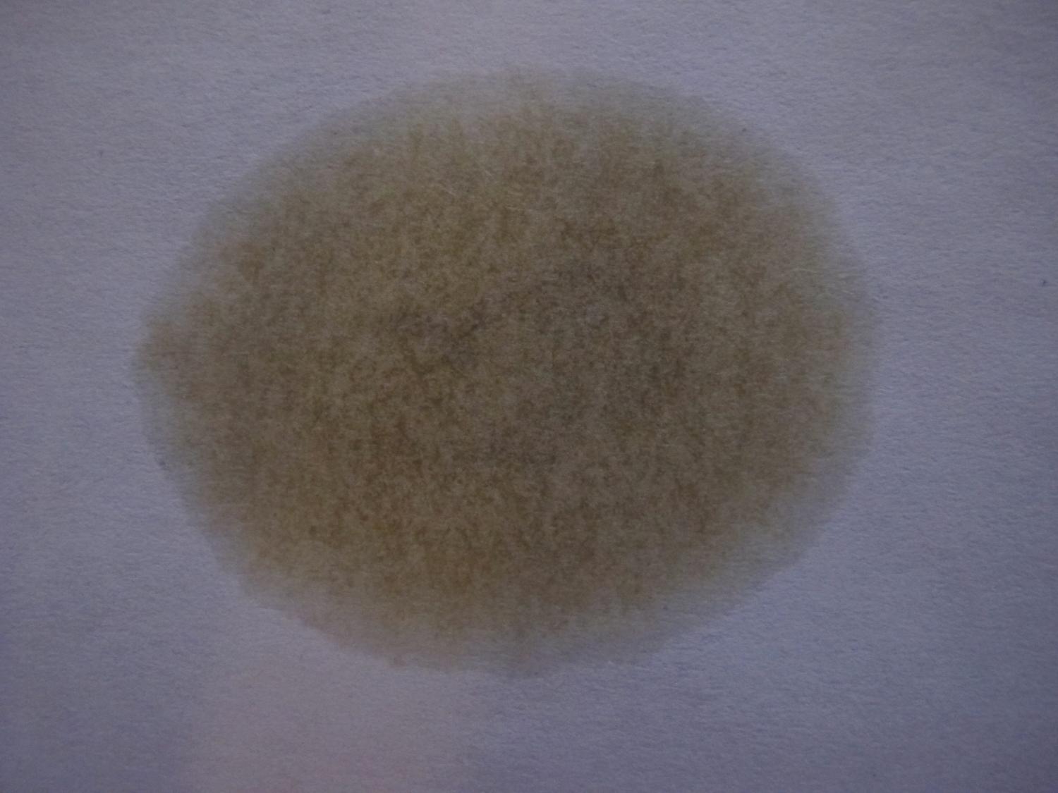

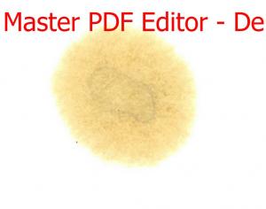

со сканом может быть вечером получится(и нужен ли он?) пока снял на фотоаппарат.в общем 1 в 1 получилось, как и в живую.
одна из фоток сделана на просвет, может что то лучше будет видно(при транспортировке бумаги до дома капля слегка расплылась(заметно на фотке которая на просвет), если это критично то передалаю.).
скан выкладываю в виде пдф, не в курсе как его в картинку переделать.
1) Cupper sae 5w30
2) TOYOTA Corolla 3zz-fe
3) на одометре 235000 км
4) пробег на масле 4700 город/трасса ~50/50
5) смена масла была 26.12.15
6) средняя скорость по бк 31км/ч
7) израсходовано топлива ~350-400 литров
8) проба взята после поездки по городу, около 15 км и 1.5 часа времени, сушилась дома около суток.
9) всего залито 4л,долива не было.
SVSEWHKM04516021023200.pdf
по мне, так не очень хорошее, в смысле - состояние масла)))
хотя для 10 тык может и нормальная, смотря какой режим.

В программе master pdf editor выбрать "экспорт в jpeg".
пока живое
@dydezzz,судя по всему листок дрожал в руке,и капля поплыла.Сложно судить о качестве внутреннего кольца,но масло в принципе чистое
ветер сильный был,пока до дома нёс капля уплыла слегка.
ну в целом свежее по капле еще.

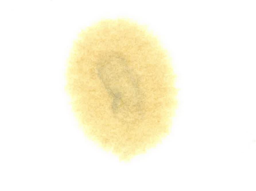

1) Cupper sae 5w30
3) на одометре 240000 км
4) пробег на масле 9470( 4700 город/трасса ~50/50 + 4500 трасса + город без пробок)
6) средняя скорость по бк 31км/ч(с 4700км по 9470 по бк 43 кмч)
7) израсходовано топлива ~350-400 литров(neste 95futura) + 300-350 литров (лук 95 в основном экто)
8) проба взята после поездки по городу, около 15 км и 1  часа по времени, сушилась дома двое суток.
1) Cupper sae 5w30
Пятно чистое, но вся грязь по всей видимости осталась в двигателе.
Дивлюсь я нибо.Капли как близнецы.Получается,что сошлись вместе три условия:крепкое масло,хорошая горючка и Классный мотор.
первая капля в живую светлее, старую пробу я не выкинул на всякий случай.
вторая часть пробега (после 4700) это просто лайт, ездил к родне за 1500 км, там каждый день до деревни и обратно в город, вот и набежало.
ездили с семьей, поэтому ехал спокойно, без резких обгонов и высоких скоростей.
насчет чистоты двс - клапанную крышку сниму для сравнения как откатаю хотя бы 2 замены масла( там и потеплее станет).
в связи с легким режимом на котором работало масло последние почти 5000 , решено увеличить интервал.
@dydezzz,в заливную горловину загляни.Может и не надо будет крышку снимать.
