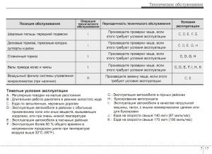

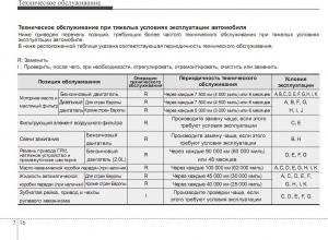

Выкладываю сканы своего мануала. По ним масло в механической коробке рекомендуют менять каждые 100 тыс км для тяжелых условий эксплуатации. На второй странице перечень этих самых условий, признанных тяжелыми. Сами решайте. Коробка не герметичная. Для выравнивания давления в ней есть сапун. Через него попадает воздух с влагой, пылью и солью. А еще накапливаются собственные продукты износа.
