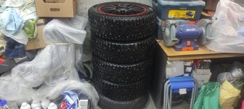

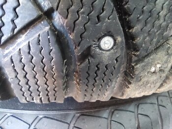

Зашиповал ремонтными шипами шины на своих авто. Запилил ролик, сорри за качество видео - китайская бюджетная камера, плюс не освоил как с ней работать, надо поиграть с настройками.IMG_20210613_165836.thumb.jpg.49ee95bfc5158f6cb8c827c1540b79b9.jpgIMG_20210613_165907.thumb.jpg.31cbb00d84ae971790756c3538461098.jpgIMG_20210613_165915.thumb.jpg.80d01dccf300fb409a98ff3a9a779e6d.jpg
IMG_20210613_121552.thumb.jpg.eb3b6138fe0847be613aa4550ec0fccf.jpgIMG_20210613_121735.thumb.jpg.4576371511e3a21173ba51075c946636.jpgIMG_20210613_121827.thumb.jpg.e3262a4a4b7426c24d37570189623240.jpgIMG_20210613_121755.thumb.jpg.3e634d36383e414bf6967b04014e21c6.jpg

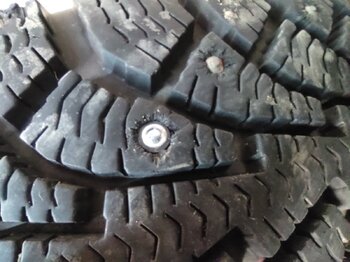

Перезимовавший ремонтный шип. Технология ремонтной ошиповки рабочая, после переобувки вдолбил выпавшие шипы и на хранение.
Перешиповали комплектик 12 летних бриджей, полностью лишенных шипов (алюминевые корпуса шипов наличествовали, твердосплавные вставки нет - пришлось выковырвать корпуса шипов). Можно будет промониторить сколько вылетит за зимний сезон.

5 часов назад, rodof сказал:
Высота протектора вроде уже скромная для зимних шин, но в экспериментальных целях вполне нормальный кейс.

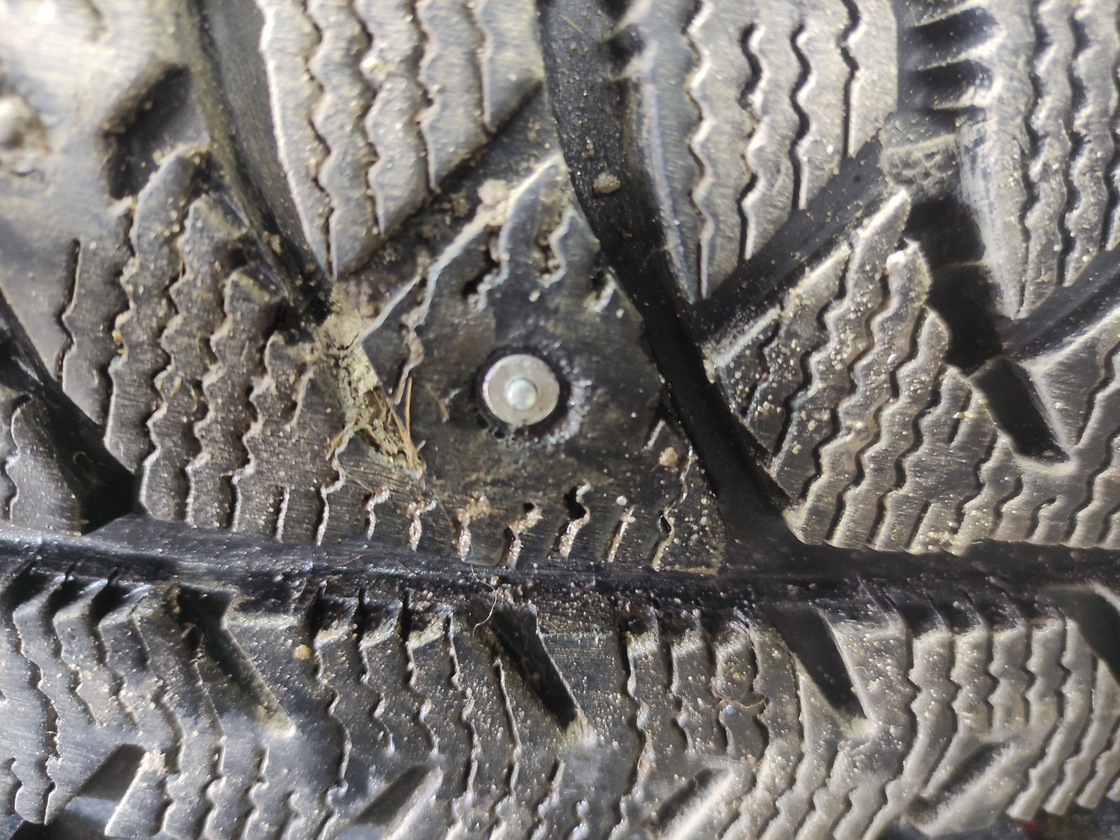

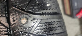

Перезимовавшие ремонтные шипы:
IMG_20230427_124442.thumb.jpg.61a4be49a5e6cba9d050fed0864b38a2.jpgIMG_20230427_124446.thumb.jpg.014f11f0e9401937473309444322f5a7.jpg

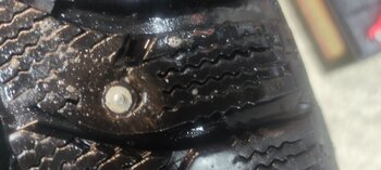

новый вколоченный шип:
облил колеса чернителем, сложил на хранение:
16 часов назад, rodof сказал:
Это которые вот эти?:

rodof "перезимовавшие" - в смысле эксплуатировал зимой? Как интенсивно и на каких дорогах?
Сколько-нибудь  новых выпало за зиму?
9 часов назад, Reins24 сказал:
  Нет, не эти, это колеса родственника кума, в прошлом году бухнули, при вторых сутках пьянства зашиповали ему комплект - по трезвости не сподобился бы - ни одного шипа не было. у меня такие же покрышки, но поживее (купил в 2019 году).
8 часов назад, Игорь Лахта сказал:
 Да, забитые в прошлом либо ранее году. 100% город. Гонять начал и зимой как угорелый - кручу до отсечки 1- 2 передачи до ближайшего светофора. В этом году много шипов покинуло резину - в передних колесах штук по 20, в задних по 5 - 6 ( не то что шипов - вылетели твердосплавные вставки - алюминиевое тело шипов осталось в колесе - выковырял и вдолбил ремонтный, хотя и имелись единичные полностью отсутствующие шипы). По ходимости ремонтных шипов абсолютного понимания нет ввиду невозможности мониторинга их ходимости (как констатировать какой вылетел - заводской или ремонтный?), но судя по виду перезимовавших ремонтных, вылет маловероятен - сидят крепко.
