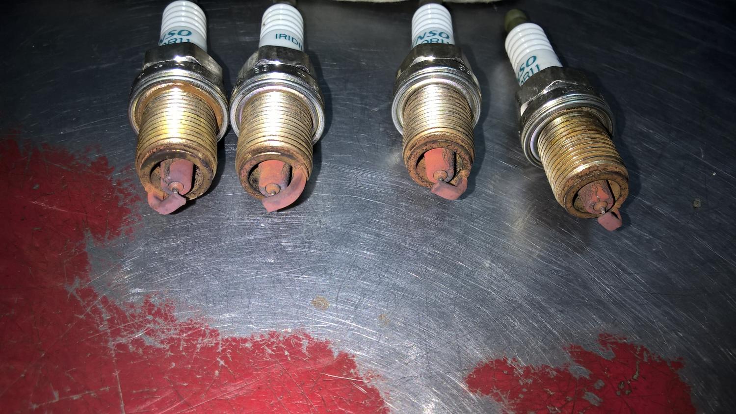

Эти свечи прошли всего 37 700 км.
Заменены по причине не штатной работы двигателя. На холостых повышенная вибрация, при разгоне то же, тупизна, повышенный расход топлива. Подтраивания и т.д.
А на нормальном бензине ходят свободно по 100 000 км. (иридиевые свечи меняются через 100 т.км - регламент тойота)
В семье три машины, две из которых заправляются только на ГПН. С ними всё нормально. На одной пробег 52 т.км, на другой под 90.
Заключения экспертов по этим свечам.
Использовался, так называемый самоварный бензин (кустарный). Октановое число поднималось запрещёнными присадками на основе металлов, возможно ферроцен.
Свечи ПРОШИТЫ, т.е электрическая дуга проходила не только через центральный и боковой электроды как положено, но и через поверхность изолятора, который стал токопроводящим, из-за металлического налёта от присадки. Об этом свидетельствую серые полосы на центральном изоляторе.
Отсюда и не правильная работа двигателя.
Жуть. Что за заправка? Бренд или Ашот?
В основном Ашот.
У тех машин, что на бренде, в моём случае это ГПН, всё хорошо
