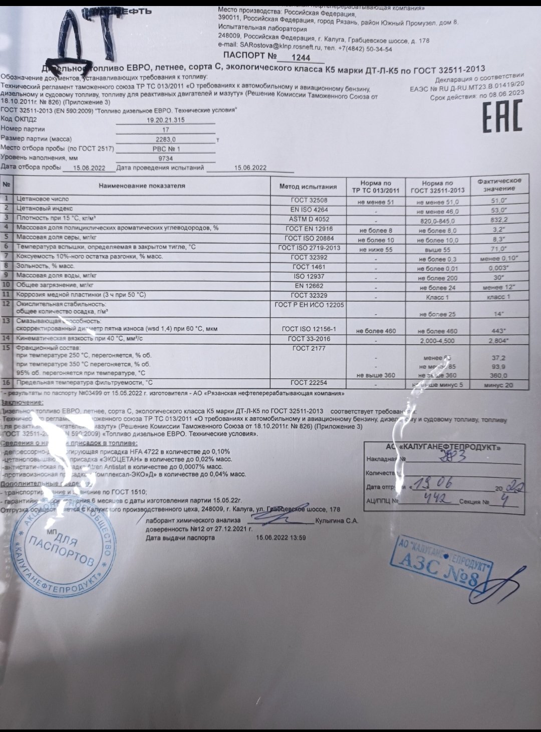

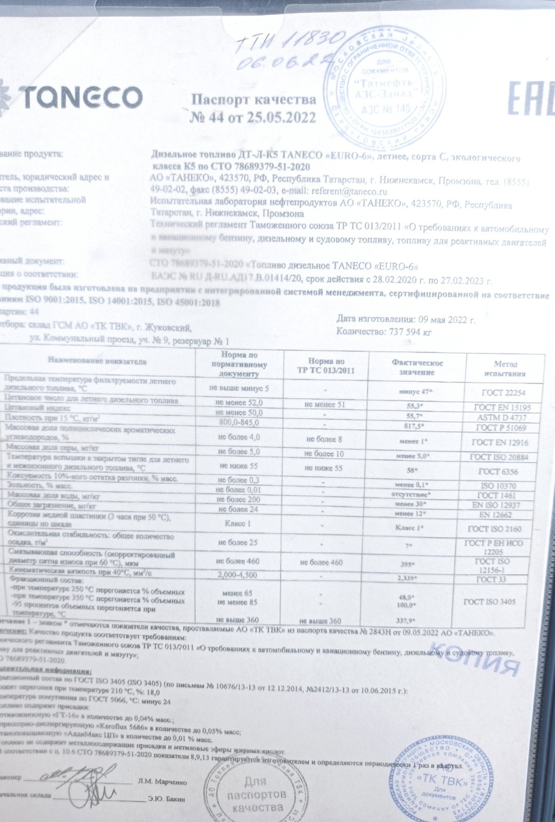

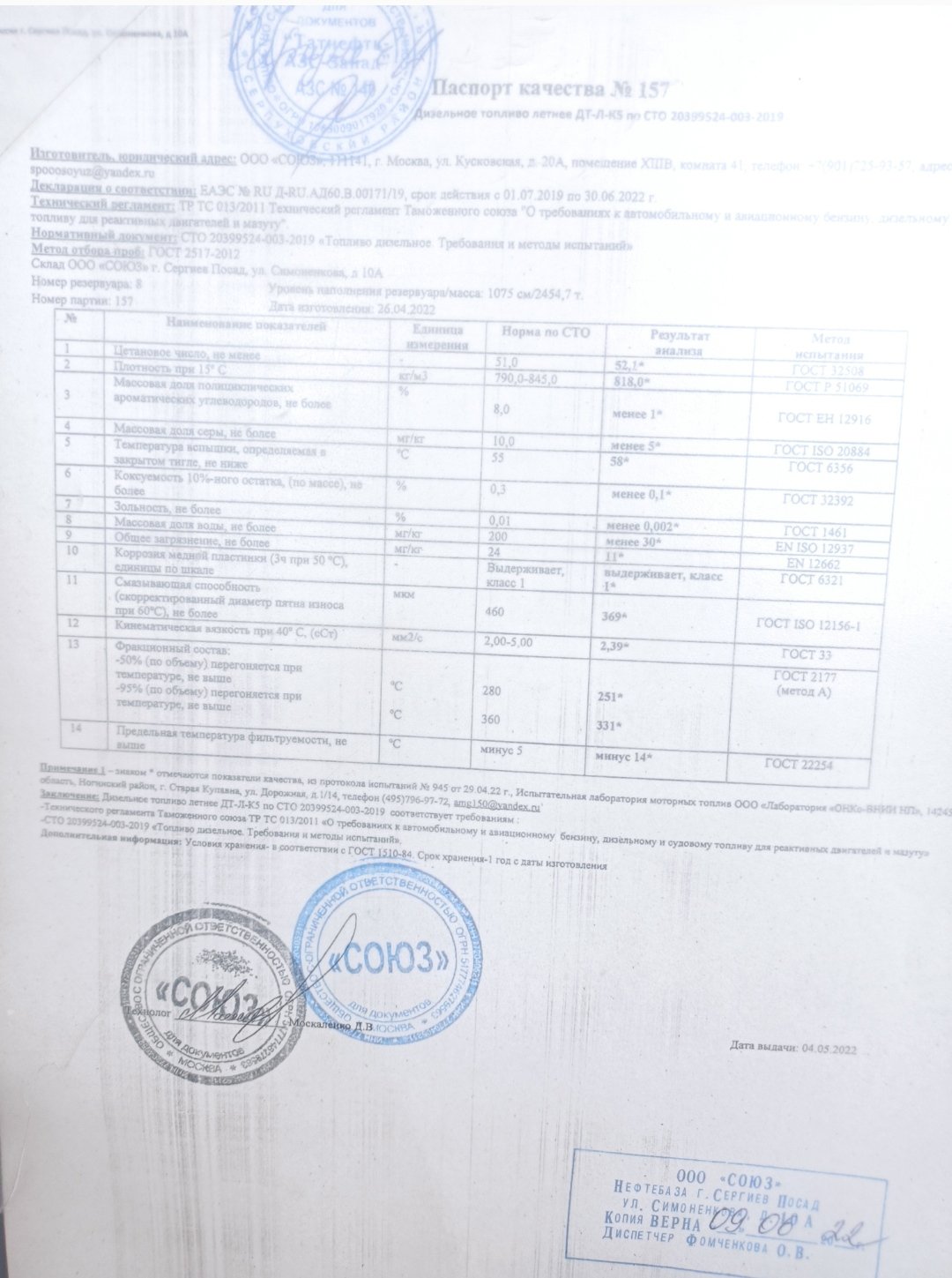

Какой из этих ДТ по паспорту лучше всего? Роснефть прям совсем по нижнему пределу. А вот паспорта с Татнефть (обычный дт и Танеко) ещё более менее, но тоже не торт
police танеко лучшее из 3-х
Хм.. а что в Танеко не устраивает. Смазку 300 не ждите.
police отличный паспорт у танеко
spieler Отличный от других представленных? Хороший, но не более.
ПавелТ spieler Dmiter да понимаю, что Танеко из этих лучше всего. Смазки конечно ещё бы получше и отлично! Сейчас смотрю пошла нехорошая тенденция по топливу. Почти все делают по нижнему пределу параметров...Танеко ещё держится...не совсем упал на дно
