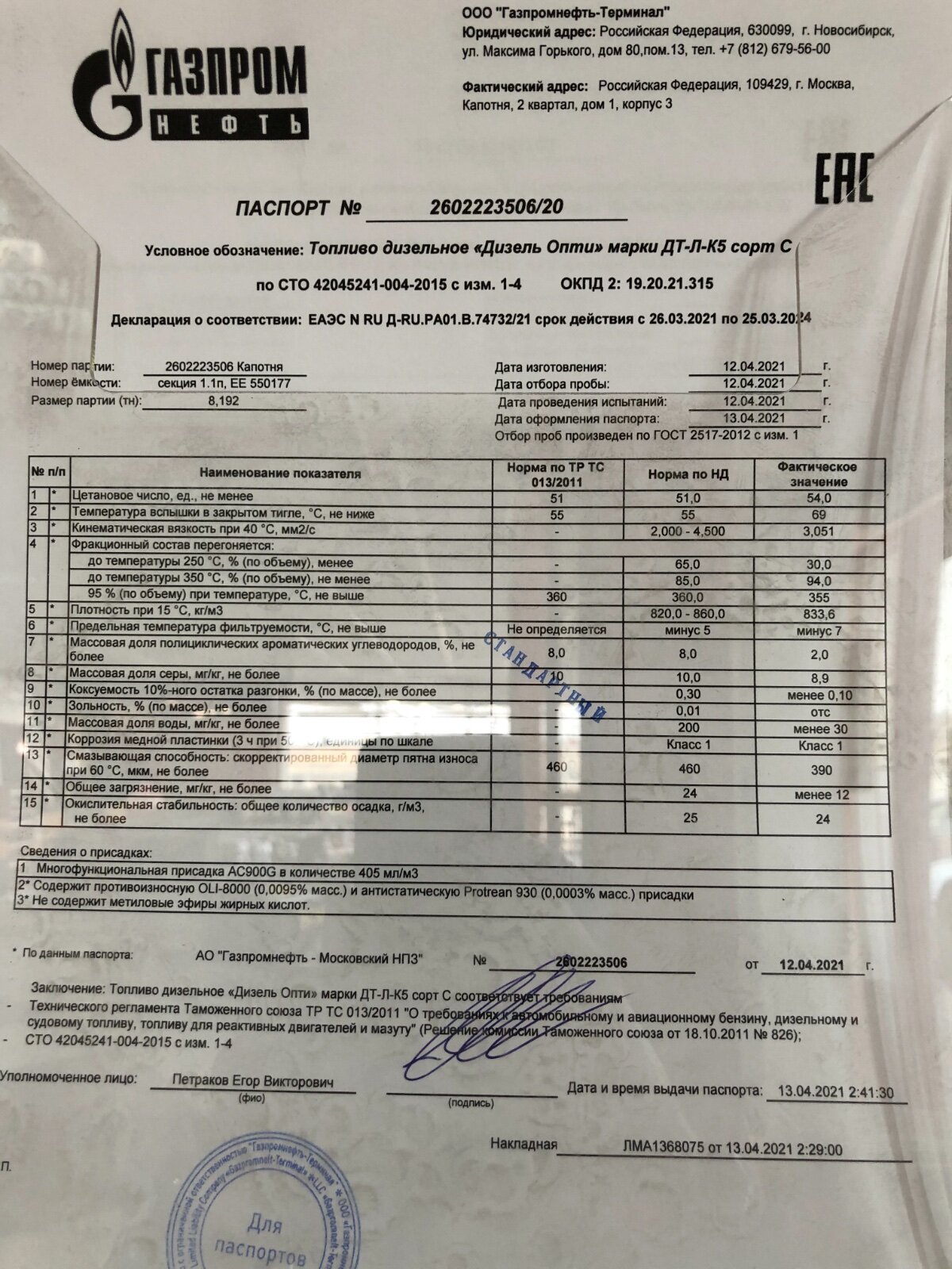

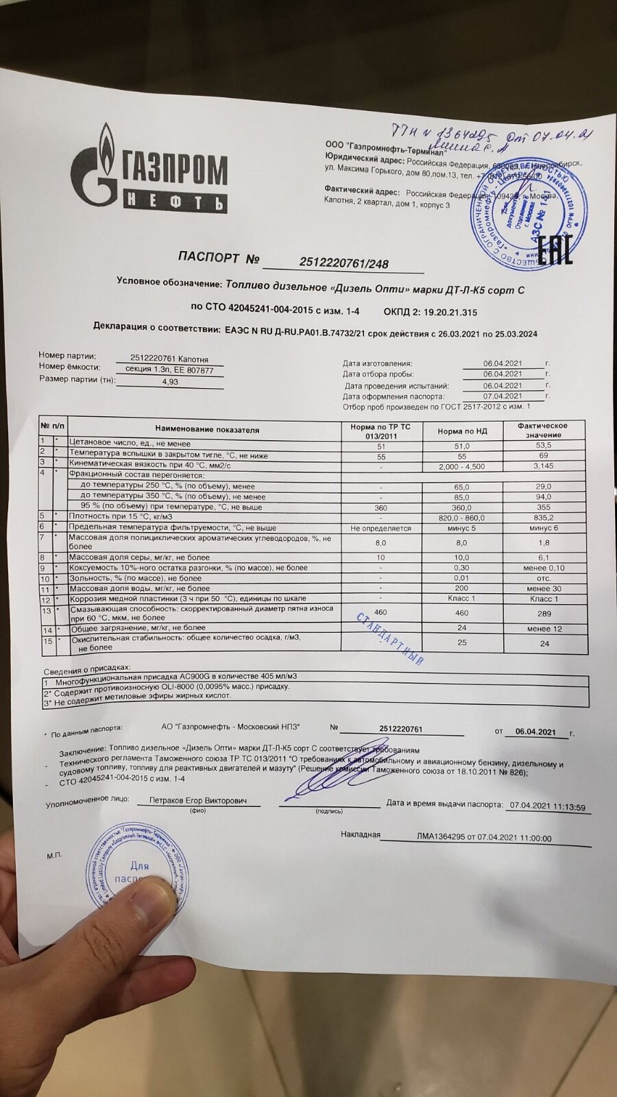

Worldwide Fuel Charter рекомендует ЦЧ не менее 55 единиц, в независимости от сезона, погоды. Хотя поискал данные по цетановуму и ничего конкретного не нашел. Все довольно условно от и до. Правда большинство пишет, что выше 60и ниже 40 не нужно.
EN 590:2013 A2:2017 говорит летом не менее 51, инструкция по эксплуатации на авто говорит не менее 51.
6 часов назад, spilner сказал:
О , как ! А тут выкладывали паспорта с 48 .:Cherna-facepalm:
АЗС Лукойл завезли ДТ летнее (цетан 51, смазка 412), искатаю остаток топлива полбака ДТ Опти ГПН и заправлюсь на луке, посмотрим разницу.
4 часа назад, m724 сказал:
С летним ДТ?

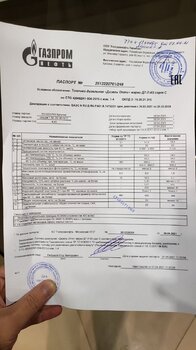

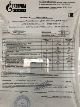

Азс начали переходить на летнее топливо, но вот цены не снижают. А стабильно поднимают.  В прошлом году чуток весной цены снизили.
Сегодня на Калужке, АЗС 245
Заправлял неделю назад летним ГПН: смазка сказочная, ЦЧ, ПАУ, Сера и всё остальное так себе.
Плюс мне обильно облили авто: заправщик вставил пистолет в бак и ушел - а топливо при заправке очень сильно пенится - в итоге у меня пена хлестала из горловины, а пистолет при этом не отсекал курок)
Из-за чего топливо может сильно пениться при заправке?
Тоже обратил внимание, что на ГПН дизель сильнее пенится, чем на лукойле.

Это как пиво . Если наливать с пеной  , то ...  Ответ думаю понятен .

Тоже окислительная на пределе

Борода не при чём, - по норме летнее ДТ д.б. не менее 51, см. Приложение 3 к ТР ТС, или в паспорта посмотрите. А написано было именно летний дизель.
