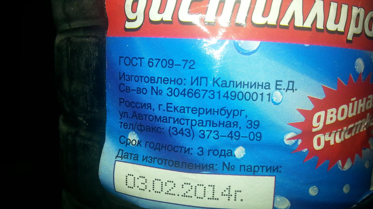

Ув Салават,позвольте поинтересоваться,вы воду проверяли на соответствие прежде чем залить?Где покупали,что за производитель?Или из автолавки?Просто по моему личному опыту кроме воды Ойлрайт все остальные просто жуткие подделки,которые не то что в батарею,а даже в утюг нельзя лить.
воду не проверял, да и делать как это не знаю (надо погуглить) покупал в обычном магазине запчастей. Сделаю фотку бутылки дома, выложу сюда.

Левота жуткая скорее всего.Попробуйте выпарить над газовой конфоркой столовую ложку (нержавеющую) этой водицы и посмотрите остаток.Не должно остаться вообще ничего,никаких солевых разводов,даже со спичечную головку.В самом конце выпаривания когда остается последняя капля правильная вода должна вести себя так что эта капелька начинает как бы бегать по ложке и испарившись,исчезает без следа.У паленной эта капля не так сильно бегает,а на ее месте остается белый солевой развод.
Изменено пользователем torcon
Еще читал что можно покупать в аптеке дист. Воду, шанс нарватся на подделку крайне мал.
Попробую выпарить. Но даже если это левак,то что тогда уже делать, я ж ее уже налил в акб.
Изменено пользователем salavat999
Выпарил,походу левак.
