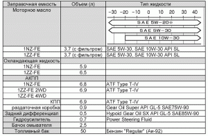

Дядьки на СТО мне постоянно кричат что масло мое 0w20 или 5w20 мол движке тяжело работать на 5w30 но оно тоже ведь в списке допустимых производителе(правда может из за того что в япии теплее зимой)

Любое из псевдояпонских масел: Митасу, Такуми и пр.Или корейские ЗИК,Дракон, Кикс в соотв. вязкости.Ничем не хуже псевдояпонского Енеоса, то же делаются либо в Корее, либо Сингапуре.
И 5W-20 Енеос то же есть,как говорится, требуйте в магазинах!))):
