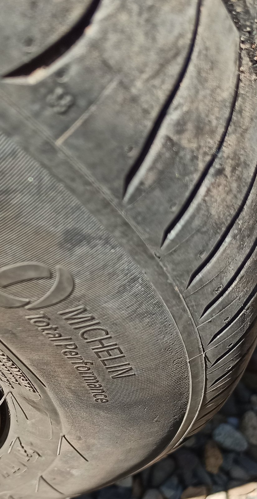

Машина постояла с вечера до обеда около 15 часов, днем на улице выше +30 - обратил внимание на небольшое вздулите на боковине, выкрутил колесо наружу для контроля внутренней стороны (там все норм.), затем вернул руль в первоначальное положение и данная выпуклость практически исчезла. После суточного простоя в таком же недвижимом положении и далее после 3х часовой езды по страссе с забортной темп. +33 и скоростями 160+ км/ч этот бугорок не появлялся, на ощупь стал чуть заметен...
Что это такое, какие мысли?
Изменено пользователем Sour
3 часа назад, Sour сказал:
Полагаю, грыжа.  Вероятно арамидный слой нейлона тянется на жаре и вздувается.
4 часа назад, Sour сказал:
Поздравляю, ты словил на Мишлене грыжу......(((
Рекомендую отметить ее мелом/краской и мониторить, а  если есть опасения/переживания, что шишка бахнет на трассе,  качнуть колесо до максимума указанного на боковине
13 часов назад, Volvo85 сказал:
А почему перестала проявляться даже после долгих поездок с повышенными нагрузками на шину?
это, вроде, разные материалы ведь...

12 часов назад, PhD сказал:
...качнуть колесо до максимума указанного на боковине
Хорошая идея, так и сделал:drinks:
Накачал до 3,5 атм. (51 psi) - никаких изменений не произошло, дополнительно прокатил колесо, так чтобы это место оказалось в зоне пятна контакта.
Тщательно ощупав боковины оставшихся 3х шин, обнаружил практически в тех же местах (судя по рисунку боковины) еле заметные неровности (волны) - прихожу к выводу, что это, скорее всего, технологические швы:ok:
