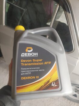

Дело в том , что АТФ более текучее и лучше отводит тепло, обязательно с антипеной , Проблема современных КПП в основном с верхними передачами и подшипниками куда густое gl4   попадает в меньшей степени , особенно в холодное время года, к тому же с нагревом дает пену. Сливая gl4 и АТФ заметил особенность , что отработка  АТФ всегда более светлая и не оставляет на магните частицы износа.
Ну и в заключение АТФ без проблем работает в АКПП с моментами в 1000н.м. и более например: Долж с 6литровыми Хеми. Чем шестеренки АКПП отличаются о МКПП, по этому Крайслер рекомендует а свои МКПП АТФ. Ниже проверенная АТФ за копейки в МКПП и АКПП.  Сейчас меняю в АКПП. Перестраховываюсь  или нет меняя масло минимум 1раз в год, но  ни в одном моем авто не было проблем с трансмиссией за последние 40лет. Сейчас есть пара 15-ти 19 лет эксплуатации.
