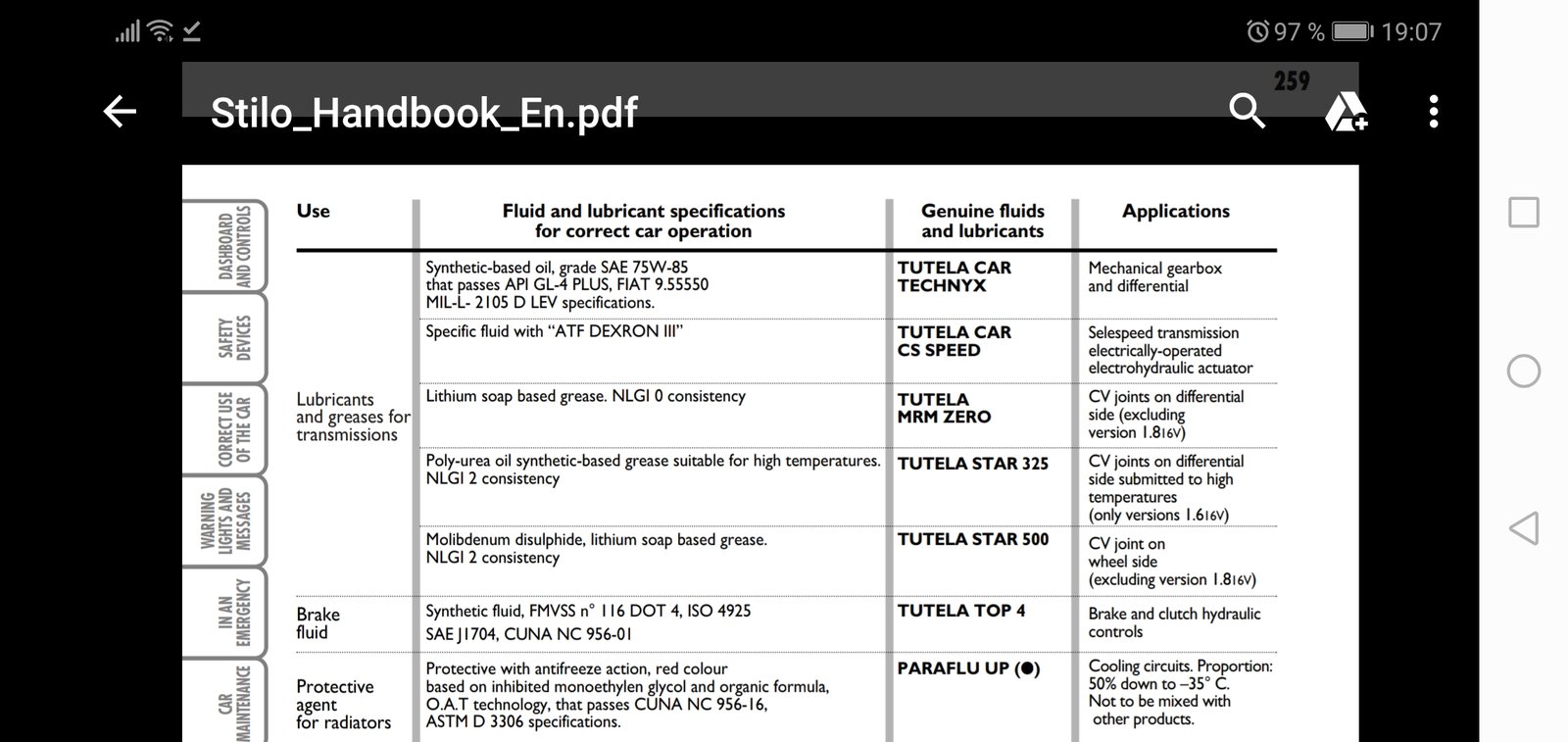

День добрый. Выручайте с подбором масла.:)
1. Fiat Stilo, 2004, левый, ~245 тысяч.
2. Двигатель - 192A4.000 (192BXC1A), коробка - C510 (C510.50.18)
3. Беларусь, Солигорск - ~ -25 (редко) - +30 (бывает)
4. Рекомендации мануалов:
4.1. Русскоязычный, сербский, eLearn (сервисная программа) - Tutela  Car  ZC  75 Synth, SAE  W75W80  EP,  API GL-5, MIL L-2105D LEV
4.3. - Англоязычный - TUTELA CAR TECHNYX, Synthetic-based oil, grade SAE 75W-85 that passes API GL-4 PLUS, FIAT 9.55550, MIL-L- 2105 D LEV specifications
4.4. AutoData, Wurth online world (сервисные программы) - 75W-85, GL-4, полусинтетика.
Уже не знаю кому верить, и в какую сторону копать. С какой вязкостью искать, с каким допуском?

FIAT 9.55550  . на это ориентироваться.  Ну и на английский мануал.
1 час назад, Barmaley сказал:
Спасибо.
А точно на мануал? Не на сервисные программы?
Дело в том, что FIAT 9.55550 мало у каких масел есть, а FIAT 9.55550-MX3 (тот что у Technyx) с такой вязкостью - ещё меньше.

Screenshot_20190203_190757_com.google.android_apps_docs.thumb.jpg.199db54aa54842934bbef029ad9e3cc5.jpg
Petronas Tutela Technix 75W-85 API GL-4+ FIAT 9.55550-MX 1L =  арт 314741619

1 час назад, shevrick сказал:
Именно по этому мануалу и смотрел.
Только артикул без первой тройки.
