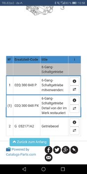

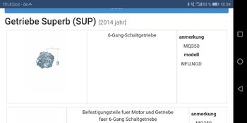

23 июля 20188 г Ребята посоветуйте пожалуйста масло в мкпп Skoda Superb 2 6и ступка 02Q mq350 Дата производства 2.4.2014 Машина ездит в Европе особых морозов здесь не бывает, макс. - 20. Просто сломал уже голову, по ETKA нужно лить G052171A2, но я читал что это масло использовали до 2013 года т.к моя машина с 2014 не уверен так ли это. Или может есть достойная альтернатива? Где-то писали что на эти коробки ставили какие-то специальные синхронизаторы с мобилденовым покрытием, но не уверен что моя мкпп среди них. Много читал про TITAN SINTOFLUID FE SAE 75W но как таковых отзывов нет. Castrol как я понял на мою коробку не подходит, вроде бы могут быть проблемы с синхронизаторами. Вообщем каша в голове от всего прочитанного. Заранее спасибо, и приношу извинения если шрифт не тот, пишу с телефона.
23 июля 20188 г Денис181 TITAN_SINTOFLUID_FE_75w_ru.pdf смотри в рекомендациях + жидкости сообщением выше GL-4
23 июля 20188 г shevrick shevrick Спасибо за оперативность, а по оригинальным ваговским маслам нет информации? Есть ли разница кроме цены между G052171A2 и G052527A2?
23 июля 20188 г 9 часов назад, Денис181 сказал: Ребята посоветуйте пожалуйста масло в мкпп Skoda Superb 2 6и ступка 02Q mq350 Дата производства 2.4.2014 Машина ездит в Европе особых морозов здесь не бывает, макс. - 20. Просто сломал уже голову, по ETKA нужно лить G052171A2, но я читал что это масло использовали до 2013 года т.к моя машина с 2014 не уверен так ли это. Или может есть достойная альтернатива? Где-то писали что на эти коробки ставили какие-то специальные синхронизаторы с мобилденовым покрытием, но не уверен что моя мкпп среди них. Много читал про TITAN SINTOFLUID FE SAE 75W но как таковых отзывов нет. Castrol как я понял на мою коробку не подходит, вроде бы могут быть проблемы с синхронизаторами. Вообщем каша в голове от всего прочитанного. Заранее спасибо, и приношу извинения если шрифт не тот, пишу с телефона. Etka же всегда даёт актуальный номер, если была замена номера запчасти она это указывает.
23 июля 20188 г 1 час назад, Денис181 сказал: G052527A2 Низкотемпературные лучше, что не критично для эксплуатации до -20°С Изменено 23 июля 20188 г пользователем shevrick
