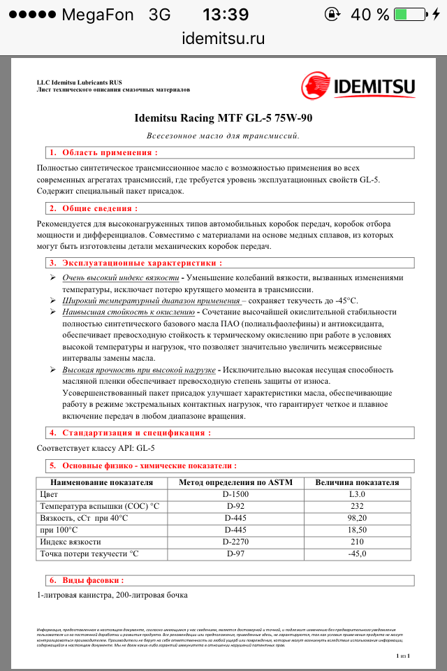

И думаю, что идемитсу то по жиже будет при -30
А как вы это определите, если не секрет?
А я и не буду, на предыдущей странице Penske ссылку кидал
Но он не GL-5
Сейчас у меня залит оригинал и я думаю что он производится Идемитсу, так же как и моторное масло, но заводской Идемитсу на много лучше оригинала Subaru, и проблем у меня нет ни с коробкой ни с дифом, вот я и залью его, да и по цене он норм.
Изменено пользователем Мишаня 50
кто жиже при -40?
я всего лишь на этот вопрос ответил ;)
Но он не GL-5
А Идемитсу GL-5?
Да
Да
Почему то ни на американском сайте, ни в TDS, ни на оригинальной упаковке об этом ни слова...
По той же причине, что и Motul
@владелец гольфа, молодец. Теперь осталось найти для каких а/м предназначены масла серии Racing у Idemitsu
Не увидел на сайте Idemitsu подобной информации...
@владелец гольфа, на родном штатовском сайте даже про GL-5 ничего не сказано...
http://www.idemitsu-usa.com/h/44/75w90-gear-oil.htm
http://4imgs.com/1086/IRO_75w90.pdf
Вот
