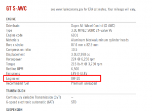

5W-30 пробуй... можешь и 5W-20 люди тут правильно говорят - его тоже можно использовать в двигателе 6B31
http://www.japanesesportcars.com/download/files/pdf/mitsubishi/2011-mitsubishi-outlander-specs-100810.pdf
кое где даже 0W-20
http://www.autoevolution.com/pdf/news_attachements/2016-mitsubishi-outlander-features-more-of-everything-video-photo-gallery-94045.pdf
http://decaturmitsubishi.com/brochures/2014-Outlander.pdf
