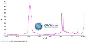

1 декабря 201510 г Популярное сообщение Закреплён Amsoil Premium Diesel Oil 5W-40 свежее за анализ спасибо форумчанину AlexGel. Amsoil Premium Diesel Oil 5W-40 _VOA BASE_.pdf Заявлено как: API CJ-4; API CI-4; API CF; API SN; ACEA E7; ACEA E9; JASO DH-2; Volvo VDS-4; MB 228.31; MAN 3275. 1) Масло прошло рамки стандарта SAE и может называться 5W-40 2) Вязкость при 100С = 14.24 - намекает всем что масло с дизельным уклоном, без экономии топлива за счет снижения вязкости. 3) Щелочное число = 10.72 - очень высокое, отличные моющие нейтрализующие свойства масла. 4) Кислотное = 2.31 - нормально для такого класса масел. 5) Зольность сульфатная = 1.05 - ага накосячили! Шучу , превышение API CJ-4 небольшое - должно быть 1.0, у Amsoil 1.05 - обращать внимание не стоит... 6) Температура вспышки = 230С - нормально для "густого" масла. 7) Температура застывания -42С - все в порядке так и должно быть. 8) Вязкость имитации холодной прокрутки стартером CCS при -30С = 6120 - можно заводится спокойно в морозы и в то же время видим что масло "крепкое" по вязкости базовых масел. 9) Испаряемость масс NOACK (или угар) = 11.4 - от Amsoil обычно ждешь рекорда, здесь его нет - обычный параметр. Требованиям API CJ-4 ( 10) Содержание серы = 0.309 - чем меньше серы тем лучше в таких маслах, здесь ее нормально, если учесть что у масла очень высокое щелочное число для CJ-4. 11) Пакет присадок тут очень жирный. Чего тут только нет Молибден - снижает коэффициент трения, дает топливную экономию. Противоизносные присадки ZDDP на основе фосфора и цинка. Моющая/нейтрализующая присадка на основе кальция и магния. Беззольный дисперсант на основе бора. Тут есть все! ИК спектр Фурье говорит о том, что масло на основе базовых масел гидрокрекинг VHVI + немного ПАО. AMSOIL PREMIUM DIESEL OIL 5W-40.pdf Вывод: Интересное дизельное масло CJ-4 с очень высоким щелочным 10.72 числом. Пакет присадок делал Chevron Oronite - все серьезно! Отличные моющие нейтрализующие свойства масла. Зольность немного завышена, но все равно остается не высокой. В общем добротное дизельное масло. Очень подойдет тем, кому рекомендуется API CI-4, но хочется по меньше зольность. Ну а так же тем, кому нужен самый современный API CJ-4.

5 декабря 201510 г Автор ИК спектр Фурье говорит о том, что масло на основе базовых масел гидрокрекинг VHVI + немного ПАО.
