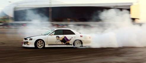

Приветствую, помогите с выбором масла
Toyota Chaser JZX100
2) Двигатель 1JZ-GTE бензиновый VVT-i с турбонаддувом
3) Заправочный объем масла (входит при заливке 6 литров масла)
4) Место обитания автомобиля. (город Сочи, морозов ниже -5 не бывает, бывает + 40 в тени)
5) Режимы эксплуатации (по городу 20%,  , в режиме тапкавпол за 5000об/мин
80%,
6) Планируемый интервал смены масла (меняю каждые 5000 или как почернеет, или перегрею свыше 130град.)
7) Есть ли на машине сажевый фильтр DPF или катализатор требующий Евро-5?   ничего нет
8) Что из масел доступно в регионе все масла
9) Что знаете из рекомендаций мануала 0w30
авто используется для участия в этапах по дрифту, обороты ниже 5000 не опускаются, обычно 6000-8000 вторая третья передача в течении по 3-5 мин, пока масло не прогревается до 120, потом остывает, и по новой 10-15 раз
ДВС сток, с завода 280 л.с., полный бустап до 360 л.с.(давлением наддува 1.2)....год отьездил на Mobil 5w50, не нравится темный цвет мотора под клапанной крышкой и шлам на обратной стороне масляной крышки, из плюсов, практически отсутствует расход масла на 4000-5000 км, съедает 200-300 грамм, также масло быстро "темнеет" буквально за 1-2 тыс. пробега уже янтарного цвета
что посоветуете? и желательно с пояснениями
