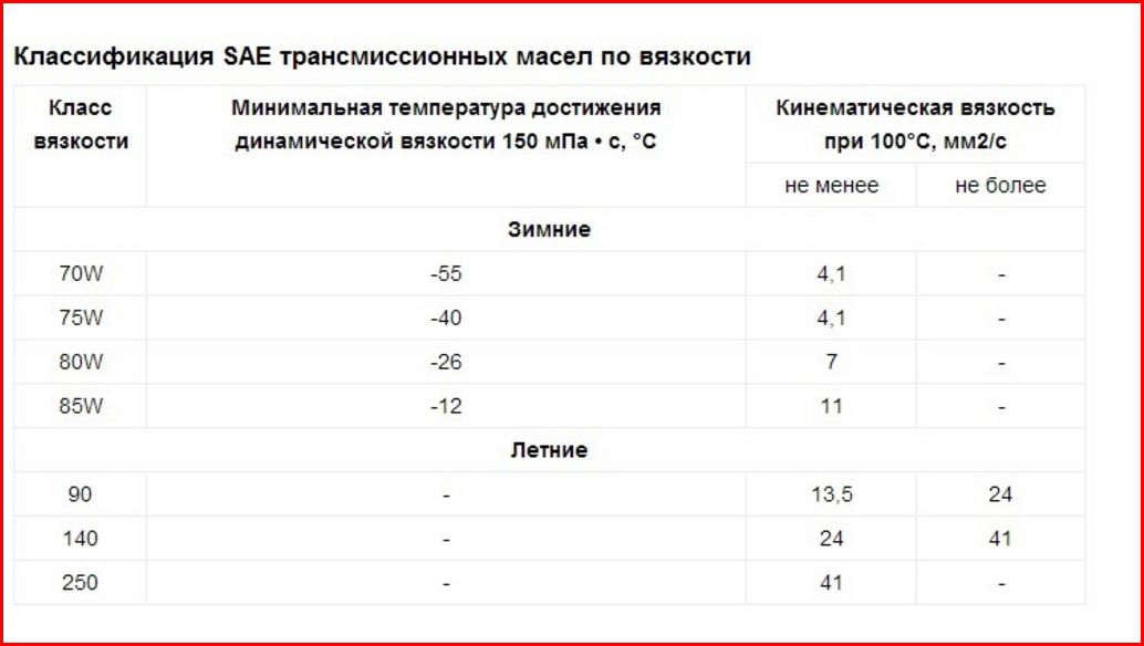

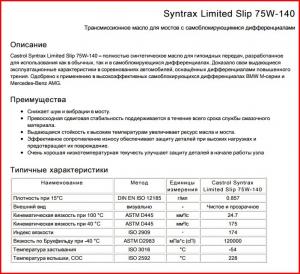

Всем доброго времени суток. Имеем авто Опель Фронтера. Задний мост с  LSD. По мануалу мне надо лить как бы  75w90  LSD масло. Но многие с профильных форумов по Фронтерам-Исузу советуют лить  75w140 LSD масло. Например вот такое http://www.castrol.com/ru_ru/russia/products/cars/axle-and-universal-oils/syntrax-limited-slip-75w-140.html . Вопрос. Сильно ли отличаются масла с такими вязкостными характерисками друг от друга. И можно ли на самом деле без проблем залить CASTROL SYNTRAX LIMITED SLIP 75W-140 в этот мост.?

CASTROL SYNTRAX LIMITED SLIP 75W-140  почти в допуске w90.
Вот замеры на практике Понятно, что возможны погрешности в измерениях в силу кустарной конструкции, но цифры +- реальные https://www.drive2.ru/l/10363150/
