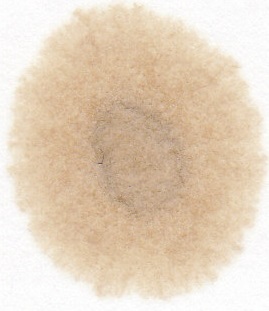

SHELL HELIX ULTRA 0W-30 API SL VAG502.00/505.00
1) SHELL HELIX ULTRA 0W-30 API SL A3/B4 VW502.00/505.00
2) Skoda Yeti 1.2 tsi (CBZB)
3) Общий пробег (114500)
4) пробег на масле на момент взятия пробы - 1500км из них трасса/город - 90%/10%
5) Сезон эксплуатации масла (октябрь 2015)
6) Моточасы - 32мч
7) Израсходовано 105 л. бензина G-98 от Газпромнефти и Аи-98 Ultimate от ВР.
8) Проба взята после двухчасовой поездки по городу, сушилась более 24 часа в доме.
9) Объём заливаемого масла 3,9 л., доливок не было.
Прошу Вас прокомментировать состояние масла.
Отл.
Отл.
спасибо
Прошёл еще месяц. Пробег на масле достиг 4300 км., 122 м/ч, около 370 литров топлива. Пробег загород/город 80/20, причем за городом я езжу 90-100 км/ч, в городе 70-80 км/ч., разница небольшая. В пробках не стою никогда, как ни странно.
Прошлое измерение было на 1500 км., мне кажется состояние масла сильно изменилось. Что скажете по последней пробе?
(d1=11мм, d2=30мм)
Изменено пользователем Алексей
Сделай ещё раз, но после трассы.
Ок, можно сделать, только как это влияет на результат?
Ну мало ли, звёзды не так встали, капля не из того места взялась. Поэтому не устаю повторять - капайте несколько капель.
Изменено пользователем igork

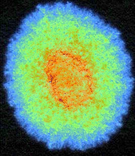

Продолжаем наблюдения:
3) Общий пробег (123589)
4) пробег на масле на момент взятия пробы - 5775 км из них трасса/город - 60%/40%
5) Сезон эксплуатации масла (декабрь 2015 - февраль 2016)
6) Моточасы - 165мч
7) Израсходовано 493 л. бензина Аи-98 и Аи-95 в равной пропорции, в основном Лукойл) Проба взята после многочасовой поездки по трассе сушилась более 24 часа в доме.
9) Объём заливаемого масла 3,9 л., доливок не было, не угорает.
Что скажете?
200 м/ч и на покой.
200 м/ч и на покой.
Согласен. Маленькие моторчики быстро расправляются с маслом.
@Зеленоградец, согласен с тобой тоже, перехожу на Mobil1 esp formula 5w-30  504-го допуска.
А вот я не соглашусь с Вами.В картинке с иверсией,я не увидел процесса смерти масла.Наоборот.В инверсии не видно нерасворённых частиц грязи и продуктов сгорания.По мне,так на этом масле ещё пару тысяч км. можно накатать без проблем.
Согласитесь, что следы значительного износа присутствуют, границы ядра нарушены. Пару тысяч я ездить не буду. Масло чисто GTL-ное, я, честно говоря, в нем немного разочаровался, слишком быстро снашивается, а после десяти тысяч (когда-то я соблюдал регламент ТО) начинает адски гореть и уровень внезапно падает. Эта внезапность мне очень не нравится, я лучше перейду на Mobil1, уж очень его хвалят все. Shell конечно хорошее масло, но ресурс уж больно мал.
Так и не писали, что масло "готовое". Оно % на 80 уже выработало свой ресурс. Сравни мою последнюю каплю на United, тоже не скажешь, что масло умерло, а лаб анализ говорит - умерло.
Так написанные мною 2000км,как раз и составляют оставшиеся 20%.
