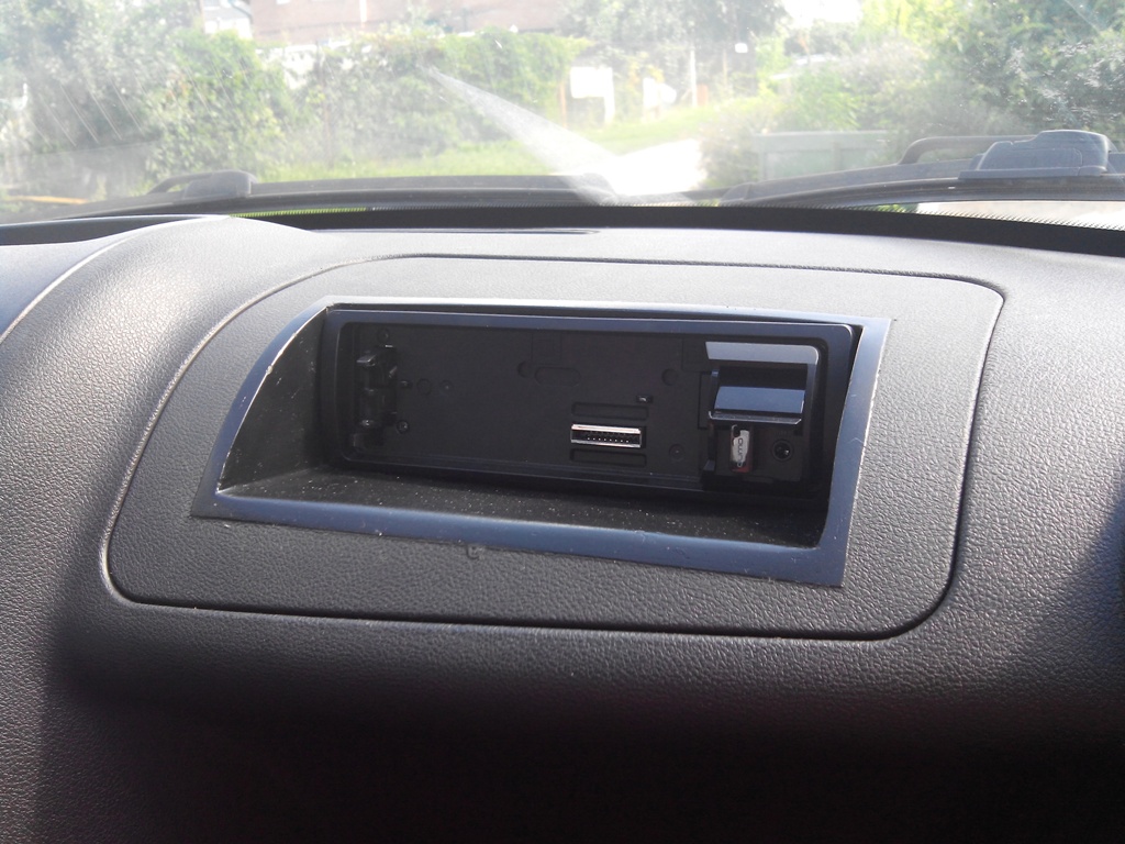

Езжу много. Встал вопрос по использованию навигации. По началу пользовался просто смартфоном. Но потом как то стало напрягать. Зарядка, провода, да и еще звонки или сообщения. Решил пойти по принципу - завел, включил, и поехал.
Для начала был куплен сам "зверек". Из за ограничений в размерах, идеальным был размер 6,5 дюймов. Выбор пал на бюджетный китайский IconBIT. Далее приобрел консоль от люкса. И из массива сосны отфрезеровал рамку. Слева отверстия для кнопок включения и громкости. Ниже для микрофона. Справа для динамика. Зарядка запитана от кнопки ниже на консоли. Все питание спрятано аккуратно за планшетом.
Итого, что имеем: 1) Интернет и все такое, типа "Окей Гугл....", 2) Навигация с пробками, что особенно выручает постоянно. Яндекс, Навител. То есть на борту три программы, 3) Диагностика по bluetooth, 4) Слежение за машиной через аккаунт гугл
С музыкой заморачиваться не стал. Магнитолу отдельно перенес в отсек справа, на передней панели, места там навалом.

А звук планшета на колонки не выводил?
у меня это все смартвон заменяет (правда не с таким экраном) а по блютузу с аудиосистемой соединяется. То же залез, завел и поехал все само врубается.
@torcon, Нее, я не стал выводить на колонки звук. У планшета достаточно громкий динамик. Слышно не плохо. Особенно Яндекс Навигатор нравится. Молодцы. Нашли девушку с сексуальным голосом на озвучку маршрута)))

А как решили вопрос с включением при пуске зажигания и отключении? Или - нажал кнопку - включил?
Вопрос связан с холодами зимой и акб устройства.

@GeoInc,От кнопки, которая включает зарядное устройство.
минус в том что батарею раз в год будет убивать зима... Постоянно надо будет доставать планшет, покупать не дешевую батарею и менять в нем. Будь готов к этому. Вот если придумать через конденсатор от сети что бы включался.
Если планшет вывести на колонки, а это впринципе через AUX и магнитоллу в твоем случае не вопрос. Будет и нафигация громко тебе говорить куда повернуть и музыку слушать с планшета приятно будет.

 та проще снять батарею и запитать планшет через адаптер (по типу как у фухо ВР)
Есть один нюанс. Большинство планшетов без батареи, при подключенной зарядке, просто не запускаются. Им необходим минимальный заряд. Посиотрим. Кстати, это будет вторая зима уже. Просто сейчас оформил это все стационарно, в рамку. А был просто на держателе.
