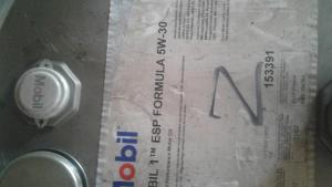

 масла .
Вадим , что скажете по этому маслу ?post-6890-0-05254200-1518594514_thumb.jpg
