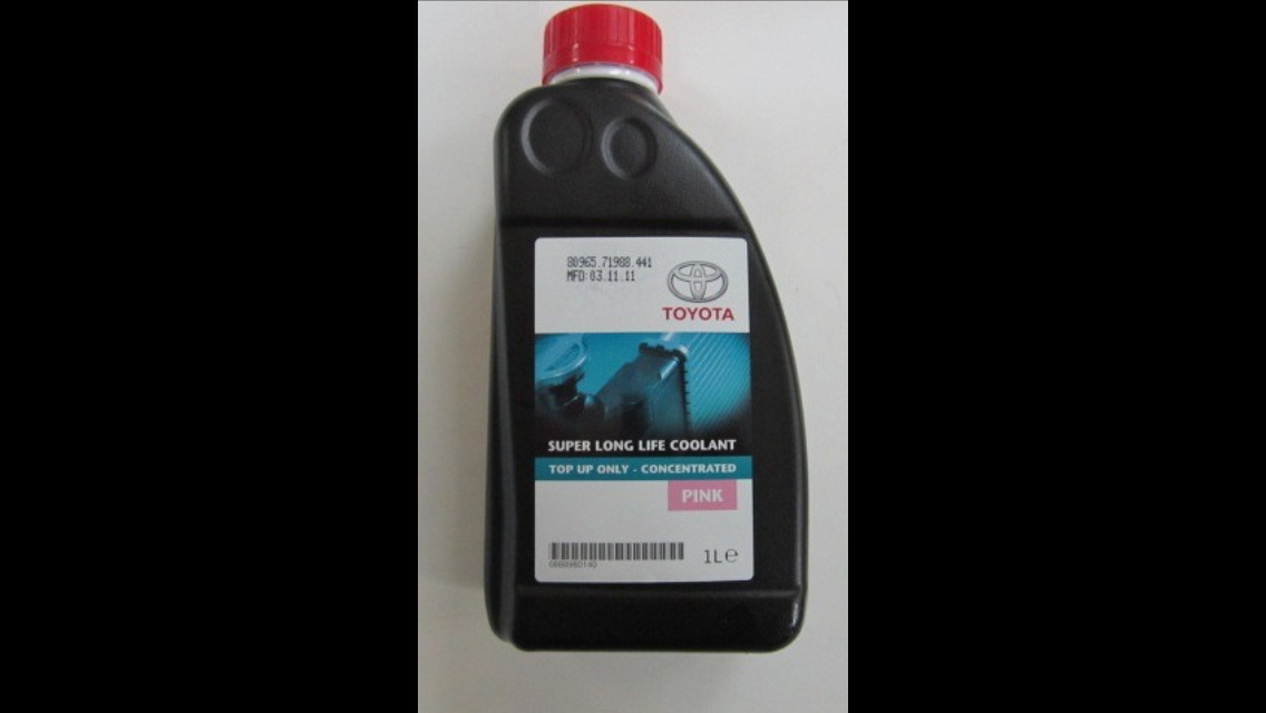

Вот этот концентрат, судя по надписи на этикетке, разводить не нужно, или я не так понимаю? Взял литрушку на доливку, таки не бадяжить?
Концентрированную жидкость нужно разводить в зависимости от ваших климатических условий, на обратной стороне должен быть график соотношений разведения к температуре. Хотя производитель пишет Top Up Only - Concentrated - использовать в концентрированном виде, одному богу известно почему он так написал.
Изменено пользователем AIR
Где-то читал, что якобы эта жидкость для понижения t-замерзания, а для разбавления используется другой концентрат...хотя по-моему -бред какой-то... Тем не менее, написано "не разводить", значит долью в чистом виде, когда Автодок привезёт.
