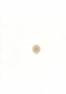

vag special plus 5w40
Пробег на масле 6.5 тыс за апрель - сентябрь, из них 1.2 тыс трасса (по трассе 140 - 170км/ч). Объем заливаемого масла 3,6. доливка грамм 500. двигатель 1,4 TSI пробег 86тыс. Бензин - 98ой. Поездки по городу в не загруженные часы без пробок. Тест делал после небольшой поездки, температура масла 95 градусов. Сушил в духовке при температуре градусов 90 - 100 полтора часа. Как маслице?)

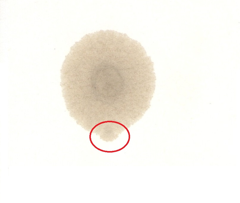

Что выделено красным это еще одна мааленькая капелька капнула нечаяно...

@PuT_IN, весьма неплохо. Может и доливка сказалась, но зоны диффузии и чистого масла почти "девственны".

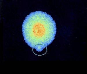

Научись каплю сканировать, нагляднее будет.
