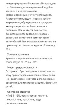

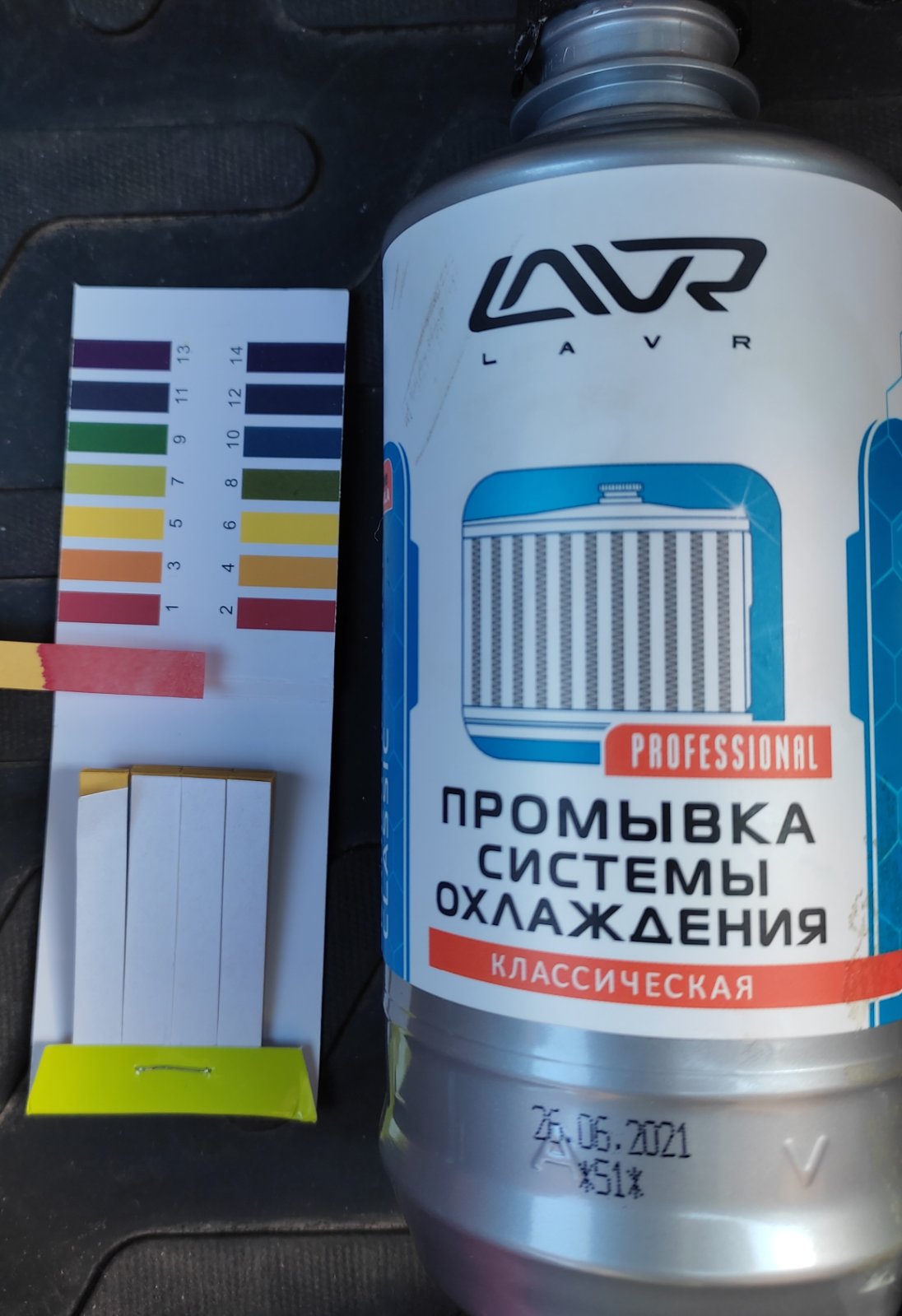

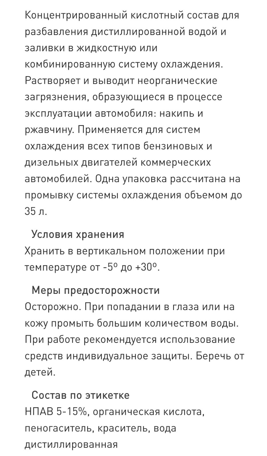

9 часов назад, yorker сказал:
осторожнее с этой промывкой
К лаврам еще со времен появления раскоксовки отношусь с подозрением... Конторка то может и ничего но в некоторых нюансах недоделывают и недоговаривают...
Vasek555 Сейчас они уже обновили описание и там прямо написано -концентрированный кислотный состав. Такое я бы не залил, а раньше писалось просто - бла бла промывка содержит ингибитор коррозии.. продлевает..бла.
Да, теперь походу просто лимонная кислота и пеногаситель... Налетай...
24.05.2024 в 08:07, yorker сказал:
Ключевое здесь другое. Они его обновили после того как куча народа уже встряли на вторую промывку и вторую замену! В общем  что -то похожее на твой случай...:pardon:
