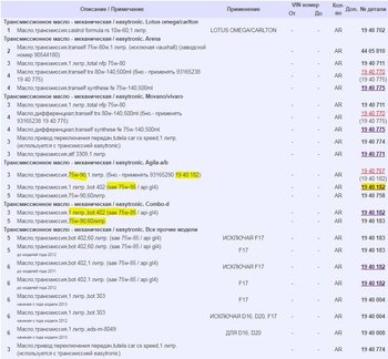

 avic  Да это несложно, коли у самого GM неразбериха в требованиях по маслам (в прилагаемом скрине каталогов)

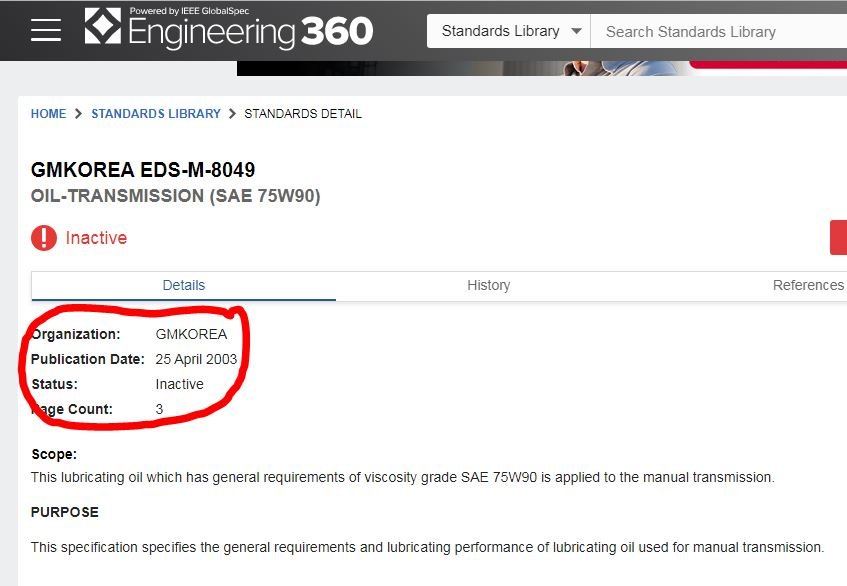

Главное что 19 40 008 - это 75w90 масло со старым стандартом EDS-M-8049 от GM-Korea +Total в старую-древнюю коробку :D
Этот EDS-M-8049 нафиг никому не сдался, ни одно масло не имеет одобрения и допуска. Для чего GM его приплел в каталогах?
Нет и нет. Значит льем хорошую синтетику 75w90 GL-4!
Изменено пользователем Romanian

avic я не хочу лить в МКПП D20/D16 рекомендованное БЕЗ АЛЬТЕРНАТИВ 19 40 008 по 2000 руб за 1 литр.
Кроме EDS-M-8049 в каталоге ничего не указано - ни вязкости ни стандарта API.
Где я должен взять масло с требуемым EDS-M-8049? На рынке их нет...
