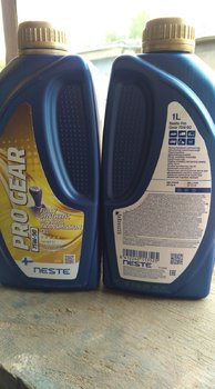

Для них список доступных "полностью синтетических" масел, с близкой вязкостью к оригиналу (из Паспорта на 19 40 008) :
- Neste Pro Gear 75w-90 GL-4
- Castrol Syntrans Transaxle 75w-90 GL-4+
- Castrol Syntrans Multivehicle 75w-90 GL-4
- Wolf Official Tech 75w90 G50 GL-4+ / клон Champion OEM Specific 75w90 G50 GL-4+
Цены 700-900р за 1л
Изменено пользователем Romanian

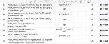

Озадачился заменой масла f17 на астре xer1.6 14 г.в.
По оригиналам GM нашёл инфу на драйве по коробке m32. Здесь подтверждается история модернизации m32 в 2012 году, после которой GM пришлось перейти на более жидкое масло.
Вкратце — ориг 19 40 182 это был в миру Castrol bot 402, пробивается как SAE 75w85 (оно же вылезает в поиске как GM 93165290). Цвет по идее красный. Является ли оно двойником 1904008 (т.к. оба их лили в старые коробки) — неизвестно. Второй ориг вариант — 19 40 004 (по идее желтое) опознан как Castrol bot 303 mod. Оно гуглится как SAE 70W (вот ещё ссылка на драйв, в комментах фотка бочки этого Кастрола).
Есть также мнение, что Castrol 303 mod  и просто Castrol 303 — разные вещи, и второе будет уже 75w85. Хотя какой тогда смысл модернизировать коробку и рекомендовать для неё новое масло со старыми параметрами?
Факт в том, что 1940182 и 1940004 — абсолютно противоположные вещи. Первое густое, второе жидкое.
Скрин сравнительной таблицы по оригиналам и аналогам:

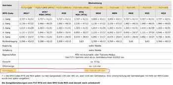

Вопрос лично для меня сейчас — была ли аналогичная модернизация моей коробки f17 в 2012 году?? (Есть фото масла 1940182 с пометками “up to MY 2013 > F17” — т.е. «лить в f17 до 2013 года”, правильно же? Что тогда лить после 2013?) Или же это актуально только для m32? Кто-нибудь залезал в трансмиссию на бенз Астрах 13-14 годов? Что залито было — красное или желтое?
В итоге набрел на инфу тут: рекомендация по маслу для F17 — SAE 75W-85 API GL4
Скриншот:

kleykov впечатлений никаких, или я не почувствовал :sarcastic: - всё также. Какие-то выводы делать пока рано...
А выбрал исключительно по соответствию требованиям (GL4 75w-90), близости к оригиналу по характеристикам и цене, также учитывал бренд, отсутствие подделок.
Кроме того,  в Несте 70-80% ПАО, отличные морозостойкие свойства
