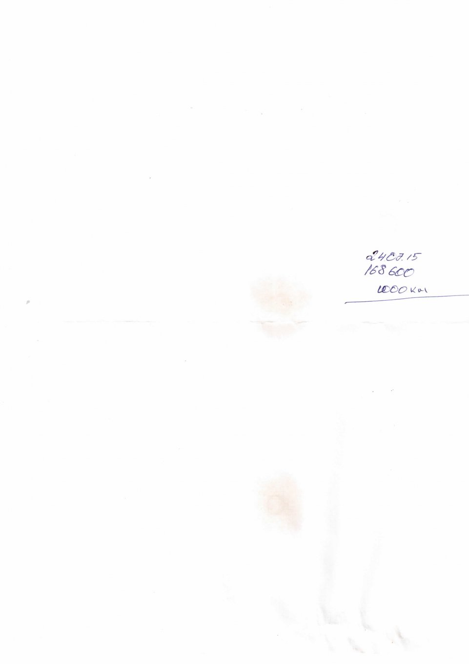

Буду выкладывать каждую тысячу км пробу. планирую откатать 7500-8000. режим езды - 80 % город. Бензин 95.

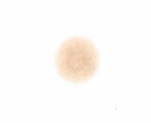

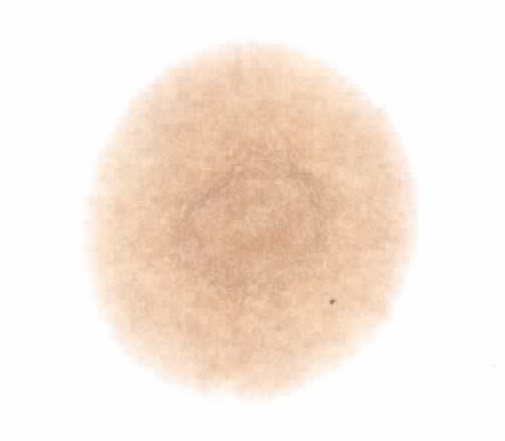

скажите почему проба такая желтая.всего лишь на 2-х т.км....по сравнению с 1т.км либо двигатель залачен?
Изменено пользователем netabak
@netabak, да ну сразу залачен, такая скорость накопления продуктов сгорания у двигателя. Частите вы помоему каждую 1000км капли делать. Через 2000-3000 меньше телодвижений и заметнее изменения.
или капля через 1к ещё подсохла, или я прозрел, но вчера я её в упор не видел, был только белый листок :laugh:
@torcon, @MuscleJuce, буду и дальше катать и выкладывать через 1000 км пробы, для моего режима это месяц времени .
@netabak, сканируй только саму каплю, а не листок с каплями - фактически ни чего не видно.

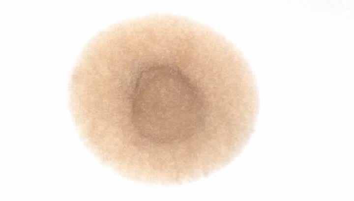

... Частите вы помоему каждую 1000км капли делать. Через 2000-3000 меньше телодвижений и заметнее изменения.
Здесь наш форумчанин показал обратное. А могбы и раньше заметить неладное.

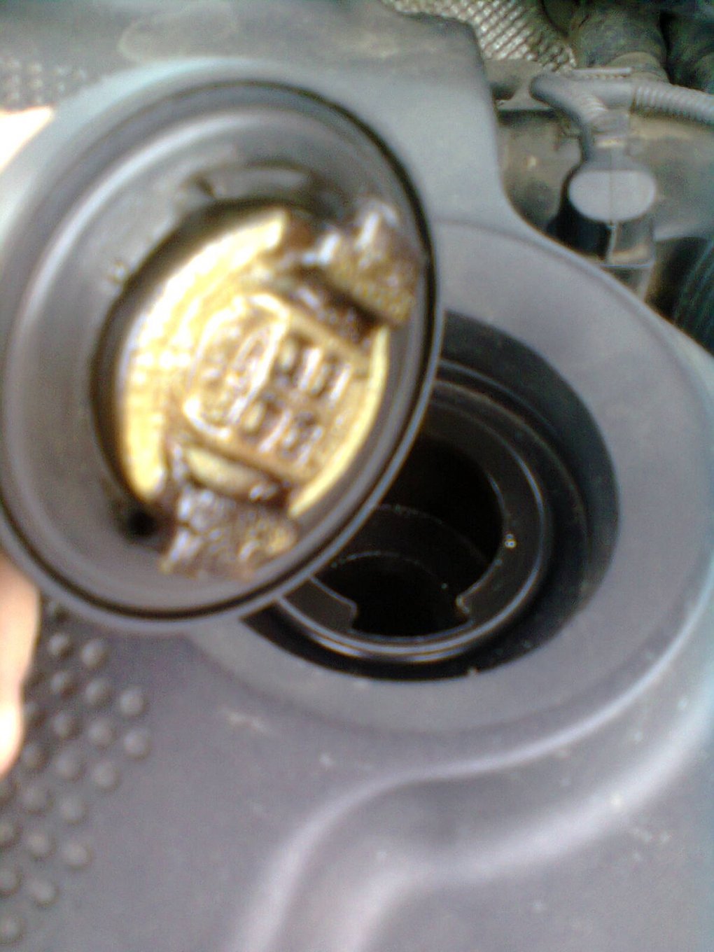

3000 км. на заливной пробке появился налет какой -то. щуп чистый. масло уже темненькое. на холодном двигателе, даже как то густовато. холодает....антифриз на месте. но щас много трассы стало,машина на улице, всегда в "поте" думаю просто вода попадает как то . поэтому и сметана лезет.
Капля нормальная, сметана как то рановато в Белогороде еще нет нуля... Но это особенность режимов и двигателя больше чем масла.
@torcon, минуса еще нет, но я за городом живу, с утра около 4-8 градусов. до этого был кастрол 0-40 , тоже была сметана, но меньше , не такая явная....будем и дальше следить....
4000 км. за эту тысячу в общем много трассы было. скоростной режим 100-130 км/ч. на крышке горловины также "сметана", но только после ночного простоя. в дневное время . не зависимо от дистанции,сметаны нет.
ну вот пробег на масле ,составил 5100 км, сметана увеличивается. уже есть на щупе в небольшом количестве. маслецо уже черненькое . и по моему даже угарело немного.
фотки вечером выложу.
вопрос на три рубля: если образуется сметана в такое межсезонье, стоит ли перед заливкой нового масла ,сделать промывку двигателя, промывочным  маслом лукойл, или достаточно будет просто слить и залить нового. а сметана это из- за попадания воды в двигатель. машина стоит всегда на улице, часты короткие поездки 5-10 км. но в день пробег км 80 составляет....но зачастую за первую поездку двигатель не успевает прогреться.
