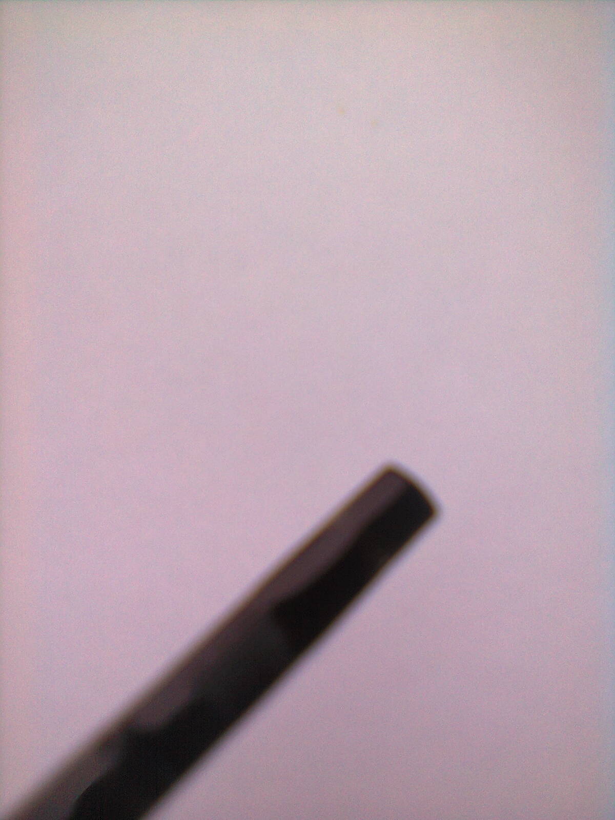

Shell Ultra 5w-40 на VW 1.6 л - 102 л.
Буду выкладывать каждую тысячу км пробу. планирую откатать 7500-8000. режим езды - 80 % город. Бензин 95.

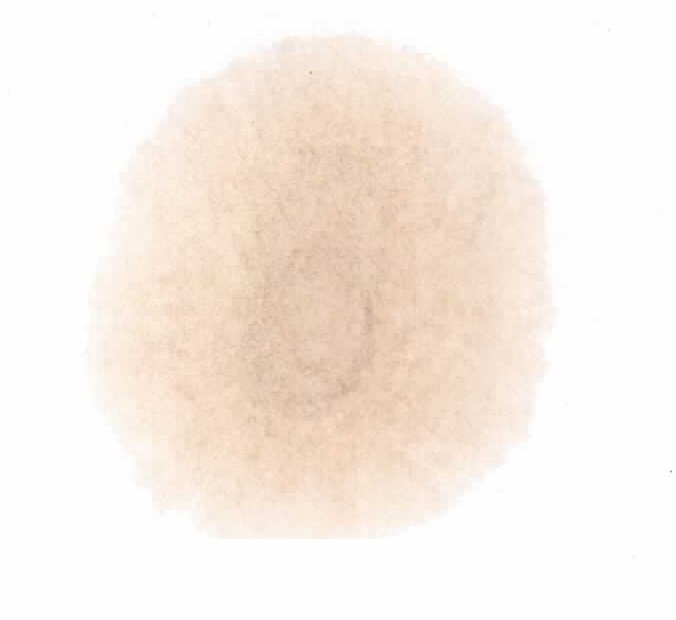

скажите почему проба такая желтая.всего лишь на 2-х т.км....по сравнению с 1т.км либо двигатель залачен?

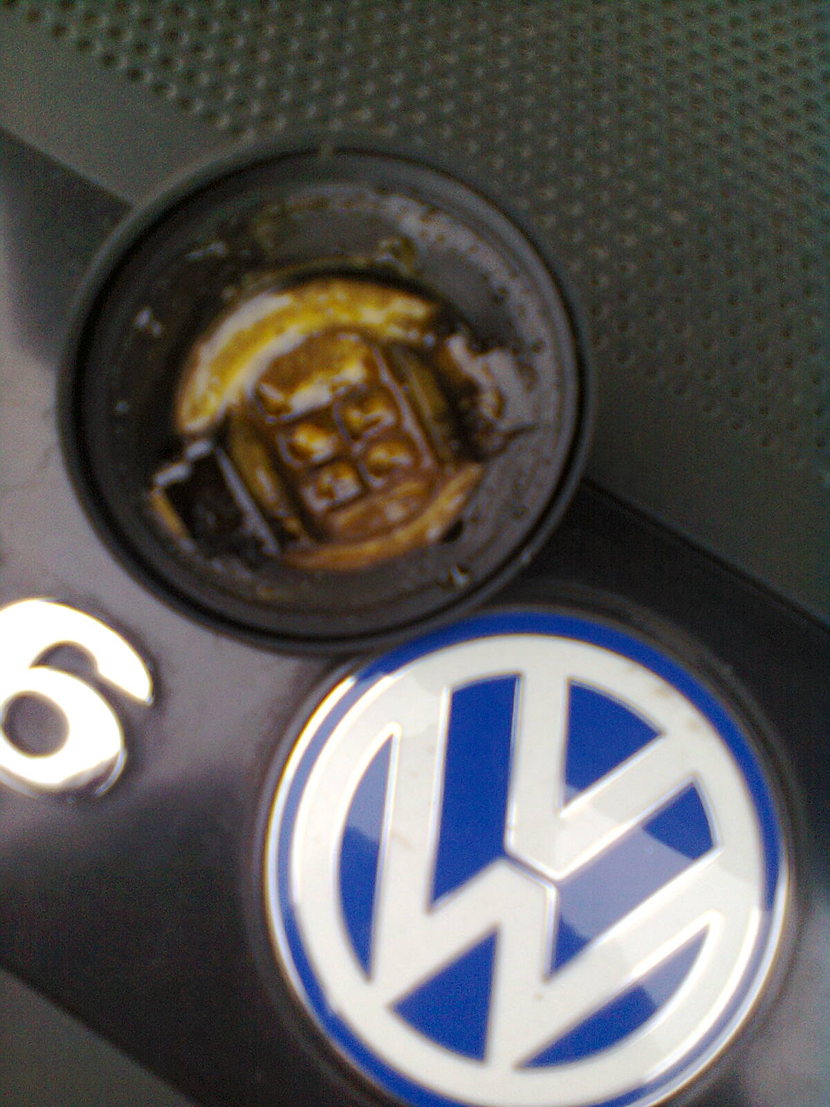

вопрос на три рубля: если образуется сметана в такое межсезонье, стоит ли перед заливкой нового масла ,сделать промывку двигателя, промывочным  маслом лукойл, или достаточно будет просто слить и залить нового. а сметана это из- за попадания воды в двигатель. машина стоит всегда на улице, часты короткие поездки 5-10 км. но в день пробег км 80 составляет....но зачастую за первую поездку двигатель не успевает прогреться.
не стоит ничего делать, это нормально просто не обращать внимание и лить новое масло. Даже если ты капнешь на листок бумаги свежее масло, и подержишь этот листок над паром кастрюли получишь такую же "сметану". Это просто смесь масла и горячего пара.
@torcon, спасибо,успокоил) смотрим дальше за шеллом.

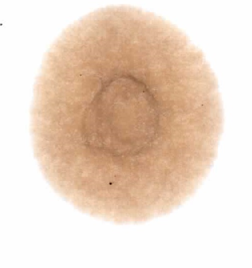

550 л АИ -95, 6000 км. замена будет на 7500

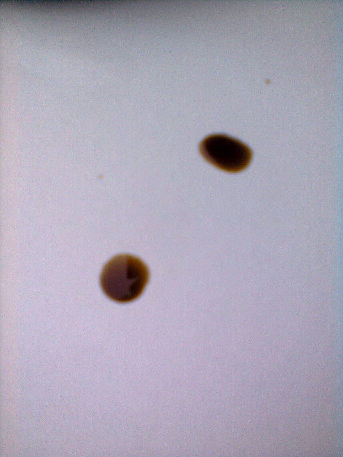

7000км.
катаю пока не придет по акции EUROL......так бы сменил бы давно, не нравится как по морозу в -10 крутится движок. очень долго греется..... расход повысился на 1л ...
