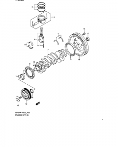

Поршневые кольца Suzuki
12140-78K50-000
,0,1,Sinagpore,Philippines,Saudi Arabia,Argentina,,,Russia,Peru,TYPE 5:
12140-78K00-000 - это остальной мир сша канада Япония........ как видно идут комплектом !
12140-78K50-000
Sinagpore, Philippines, Saudi Arabia, Argentina, Russia, Peru
Добавлю - тут слегка иначе указано
Поршневые кольца
12140-78K50-000
Chile,Saudi Arabia,Russia,Peru
12140-78K00-000
Spain,Israel
