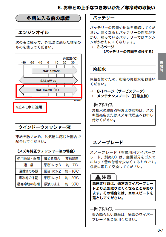

А кто сказал что в японии рекомендуется 5W-30? Вот мануал Escudo с двигателем J24B от 2008 года
www.suzuki.co.jp car owners_manual files 2_99011 65J21_20140701062118.pdf.png
http://www.suzuki.co.jp/car/owners_manual/files/2_99011-65J21_20140701062118.pdf
Там 0W-20 в списке и сноска "Применимо к 2.4L"
:unknw:
sergey20, видимо, где-то вычитал

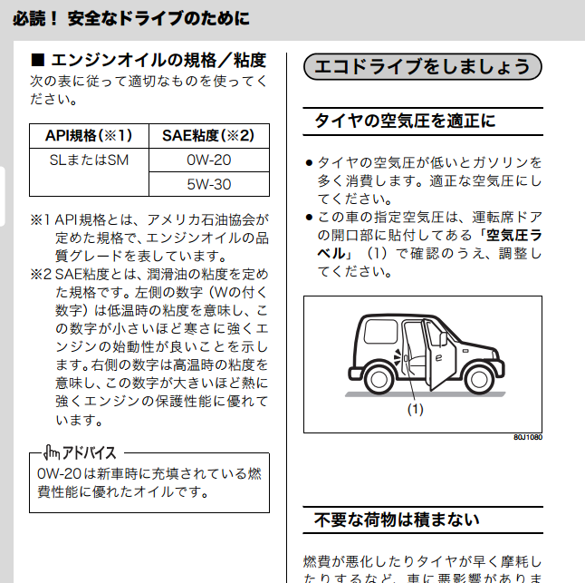

Вот Suzuki Escudo 2012 на J24B (об этом надпись в мануале есть)
www.suzuki.co.jp car owners_manual files 2_99011 65J50_20140701062417.pdf.png
http://www.suzuki.co.jp/car/owners_manual/files/2_99011-65J50_20140701062417.pdf
Ниже в рамке перевожу "0W-20 является отличным выбором для топливной экономичности, заливается с конвейера"
2014 год ничего тоже не поменялось 0W-20 с конвейера и приоритет.
http://www.suzuki.co.jp/car/owners_manual/files/2_99011-65J60_20140917093023.pdf
