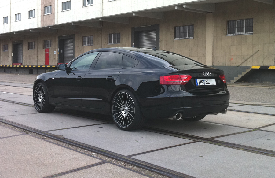

З.ы. моя мечта, AEZ Valencia, на примере Audi A5
