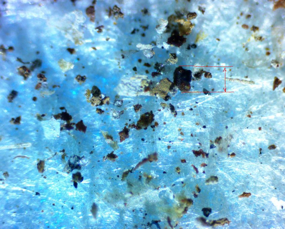

можно начать с новых фильтров.. ???  и показать Что и Сколько..
отверстий и дырок в фильтровальной бумаге..
и у меня складывается очучения что масляный фильтр.. когда я стал смотреть..
на него вооружёным взглядом (через микроскоп)
стоит для ловли маленьких гаек и болтов..  :bravo:
Могу всё на фотографиях ((первые фотографии = засинил для контраста)
Вопрос.. а что на этой ветке нет фото из под микроскопа.. ???
Узнаете много о фильтрах (бумаге)
а я о себе..  :p
Посмотреть бы ещё, что в толуол из фильтра вымылось...
Направление есть для меня.. бум смотреть..  :hi:
Еще желательно что-нибудь положить в поле видимости, чтобы масштаб был понятен, например, хотя бы волос человеческий.

Маштаб камней можете представить..
Не могу. Вот это сколько микрон?
.. а чем измерить.. сопоставьте волос с предыдущей фотографии.. объектив не менял..
Я не понял, что это волос. Тогда получается 100-150 мкм этот камень.
