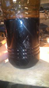

Вчера слил заводское. 132м/ч. 3500км. Режим: прогрев, работа (5-6км) и снова прогрев и 5-6 км. Раз 5 проехал по трассе 60км и один раз 200км. Остальное город. То, что я слил вчера это было самое ужасное зрелище))
Это была чистая 5 литровка)) Даже лампа не просвечивает))
Как у вас при 5т.км немного чистое - хз)
Изменено пользователем evgen8545
@evgen8545, один на щуп смотрит, другой но толщу бутылки ;)
)) ну конечно бутылка это не показатель, согласен) но масло грязное, на новых тоетах я по 8к катал без замены (а это примерно 250 моих моточасов) и оно было даже лучше чем это :)
через 4 месяца залью еще NGN future - посмотрим как оно отходит зиму. Канистра лежит еще со времен владения тоетой))
ps/ этот двигатель меня не перестает удивлять)
Топикстартеру - я бы не стал затягивать замену масла на пробеги более 7к, тем более если они небольшие как у меня (по километражу всмысле), 150 моточасов и на подъемник :good: ))
