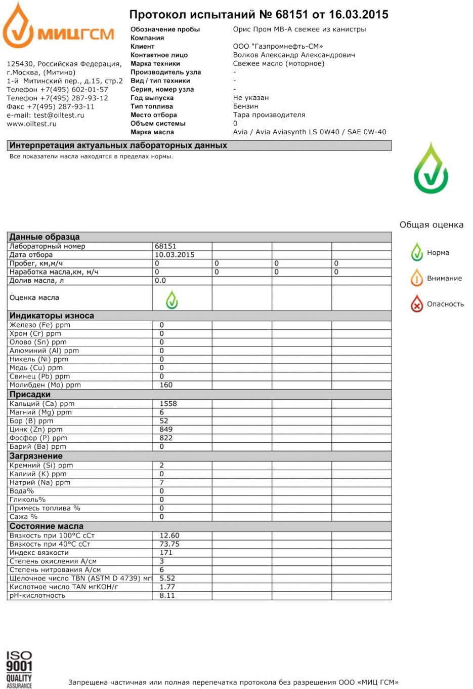

Avia Aviasynth LS 0W40 свежее
Avia Aviasynth LS 0W40 свежее за анализ спасибо dimakudr
68151 - Avia свежее.pdf
Масло заявлено как: ACEA A3/B4/C3; API SM/CF Mercedes Benz Blatt 229.31/229.51, VW 502.00/505.00/503.01, BMW Longlife - 04.
Что-то сдается мне,что "сороковка" с такой вязкостью очень быстро станет "тридцаткой".
"очень быстро" - это когда будет залито в двигатель, двигатель запустится и масло смешается с несливаемым остатком :)
Щелочное измерили методом D4739 для отработки, поэтому низкое такое.
100% :)
По щелочному понятное дело.
Допуск МВ есть http://bevo.mercedes-benz.com/bevolisten/229.51_de.html
И это здорово. А вот А3/В4/С3 указано не корректно, как и старый допуск 503.01.

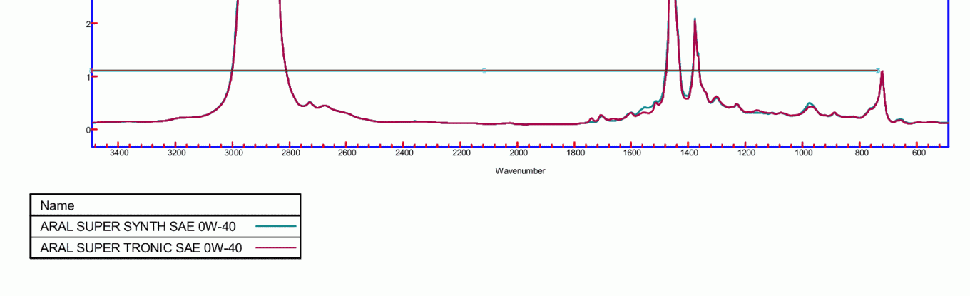

Если смотреть на собрата по пакету присадок Aral SuperTronic 0W-40 свежее на ИК спектре Фурье
То тут должно быть чистое ПАО.
