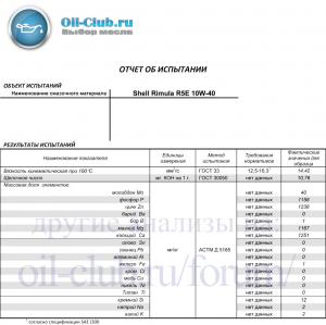

Масло заявлено как: API: CI-4, CH-4, CG-4, CF-4; ACEA: E7, E5, E3; Global: DHD-1; Cummins: CES 20078, 77, 76, 72, 71; Mack: EO-M, EO-M+; MAN: 3275; требования MB: 228.3; Грузовые автомобили Renault: RLD-2; Volvo: VDS-3.

Вы не забывайте что в коммерческом транспорте интервалы замены могут быть до 90 000км, тут по присадкам про масло ничего не скажешь, важна база. Посмотреть бы ноак и вспышку.

Вспышка заявлена 220, что то я сомневаюсь в GTL если так и есть.
@fonserg, да вспышки часто заявлены 220 (что бы какую хочу базу лить) а на деле в лабе тестим может быть и 230 и 240 - может помнишь бывало такое и по моему как раз с Shell не раз.
Ну вот надо было вспышку и ноак прогнать, было бы намного лучше понятно что внутри... эх..
@fonserg, внутри масло заявленного уровня качества и это главное! А вспышка, НОАК, базы, пакеты - второстепенно.
