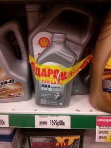

Вчера в Окее наткнулся на Shell Helix HX8 5W30 - 1700руб за 5 литров. Цена вроде норм. ZIC будет 1800 за 5л.
post-11967-0-30981200-1437311742_thumb.jpg post-11967-0-49265700-1437311765_thumb.jpg
Брать?

То есть на Shell движок будет работать шумно, т.к. GTL ?? А на ZIC тихо, т.к. VHVI ??
Нашёл в интернете результаты "прожарки" масел. Конкретно Shell HX8 5W30 не испытывали, но Shell Helix Ultra 5W40 (тоже на GTL) формирует нерастворимый осадок. У ZIC результат почище.

NiKO 777,
Масло которое на фото не GTL а предыдущий гидрокряк, т.к. на литровой канистре написано active cleansing technology а не PurePlus.
http://www.oil-club.ru/forum/topic/15964-shell-helix-nh8-synthetic-5w-30-svezhee/
В такой же канистре, но GTL. Я так понял, они всё делают на GTL, просто заявляют об этом только для линейки Ultra, которая с логотипом PurePlus.
