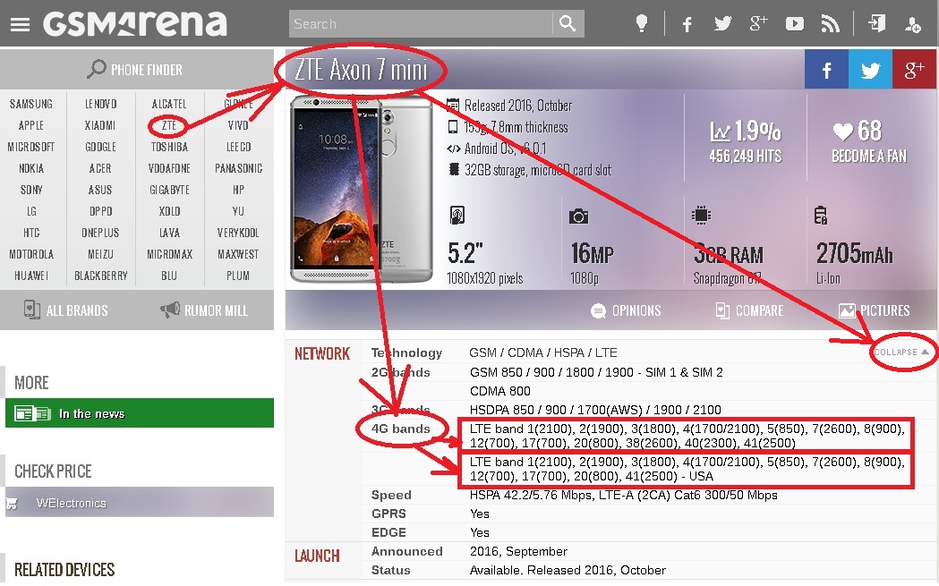

если вы не знаете как найти в характеристиках смартфона поддерживаемые частоты
то как один из вариантов -- их можно посмотреть на GSM-Арене (ссылка)
например -- ZTE Axon 7 mini
его выпускают в двух модификациях -- Global -и- USA -- вот его Бэнды (тут в американской версии нет B38)
другой пример -- на Яндекс-маркете (но там бывают ошибки)
главное для 4G-LTE в России -- стремиться к наиболее полному набору из -1-3-7-20-31-38- (чем больше -- тем лучше)
ну и для 2G не пропустите -- GSM 900/1800/1900 :drinks:
