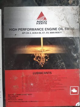

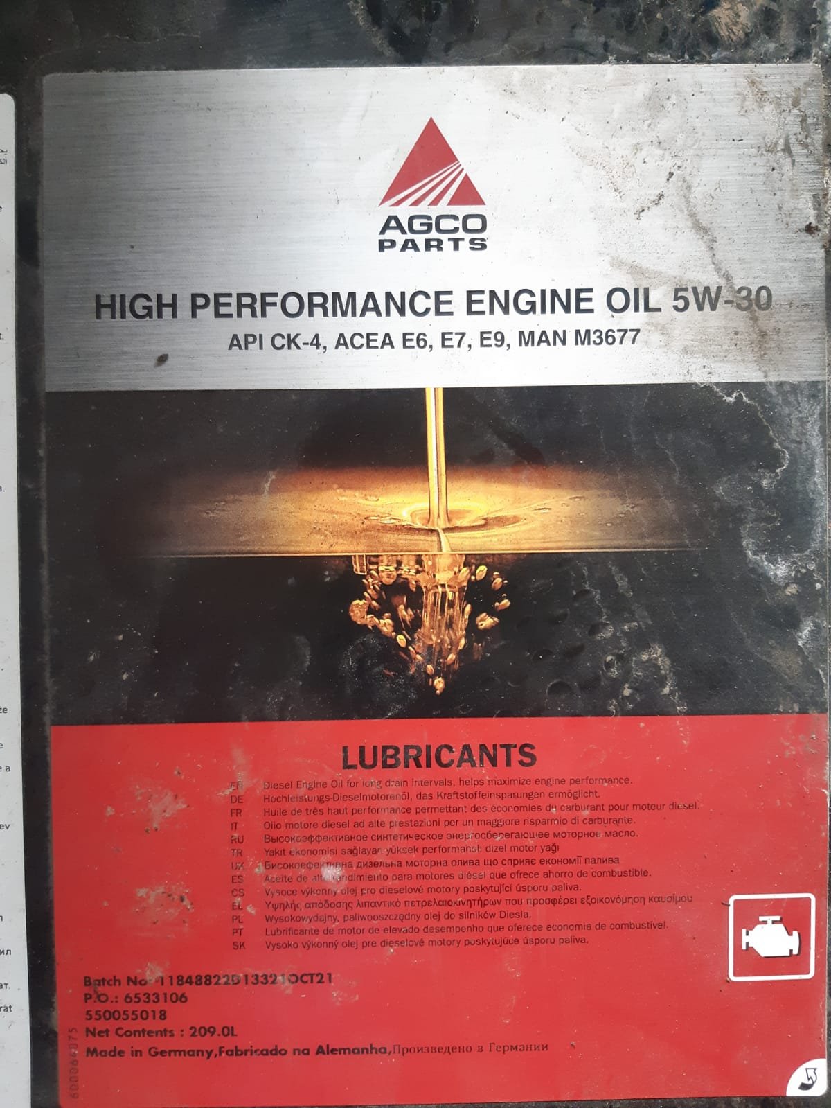

в свежий двигатель MAN(установлен на тракторе) требуется масло с допуском M3677, 5W30, CK-4(см. оригинальный продукт):
Engine Oil 5W-30 (CK-4) паспорт.pdf
Можно ли использовать данный Mobil Delvac 1 LE 5W-30,  без серьёзных последствий?
Изменено пользователем Благодетель
Если у масла такие же спецификации, что вам рекомендуются производителем (при условии что это нормальное масло и оно честно сделано), то это масло можно спокойно использовать за место Mobil Delvac LE 5w-30.
