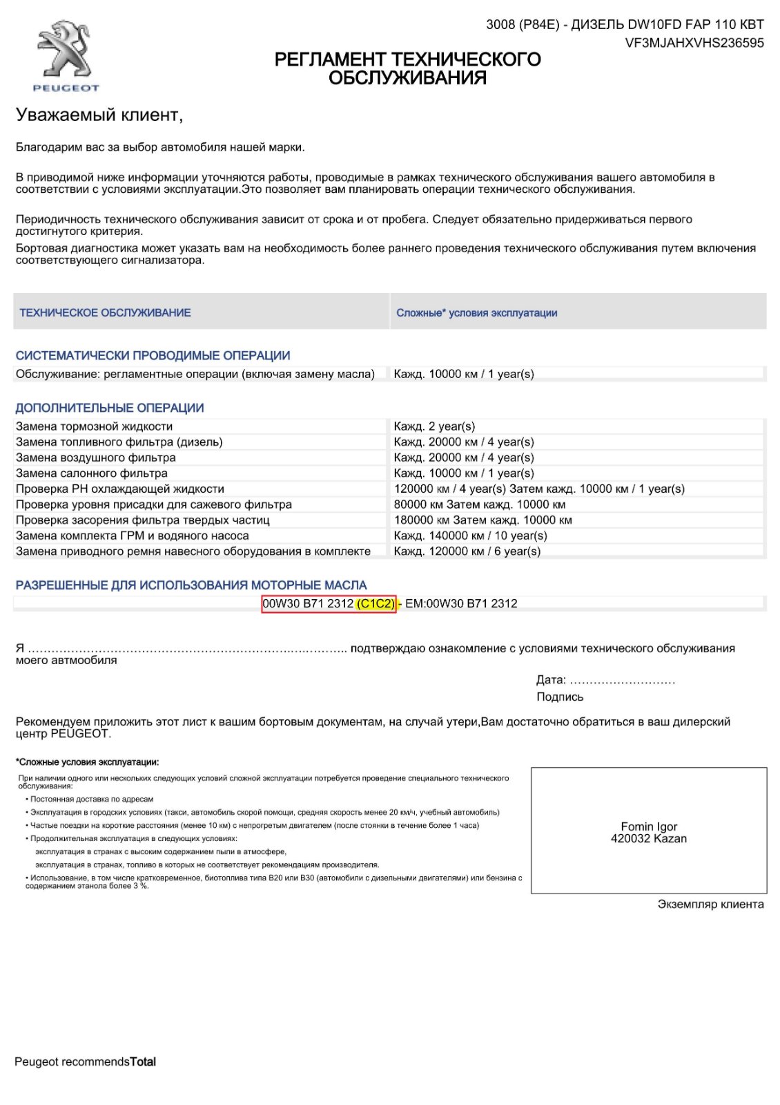

Но я больше на документ смотрю ... вы про пежо или тойоту ?
там внутри только 0в30 указан и B71 2312
и вроде я его с сервисбокса скачал
Изменено пользователем igorkzn

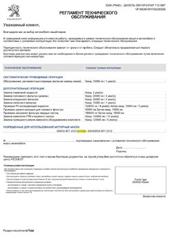

еще раз, из  сервисбокса по моему вину
4 минуты назад, igorkzn сказал:
