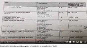

сколько по документу в масле Eni Р ПАО и эстеров - видно это ?
Изменено пользователем igorkzn
39 минут назад, igorkzn сказал:
сколько по документу в масле Eni ПАО и эстеров - видно это ?
Это стандартный пакет (версия 2017 года).
https://oilproducts.eni.com/media/pdf/download/e-1014_ENU.pdf
32 минуты назад, apologize сказал:
не понял...в таблице по первой строке 30-40%, по второй - 20-30%
Что это ?

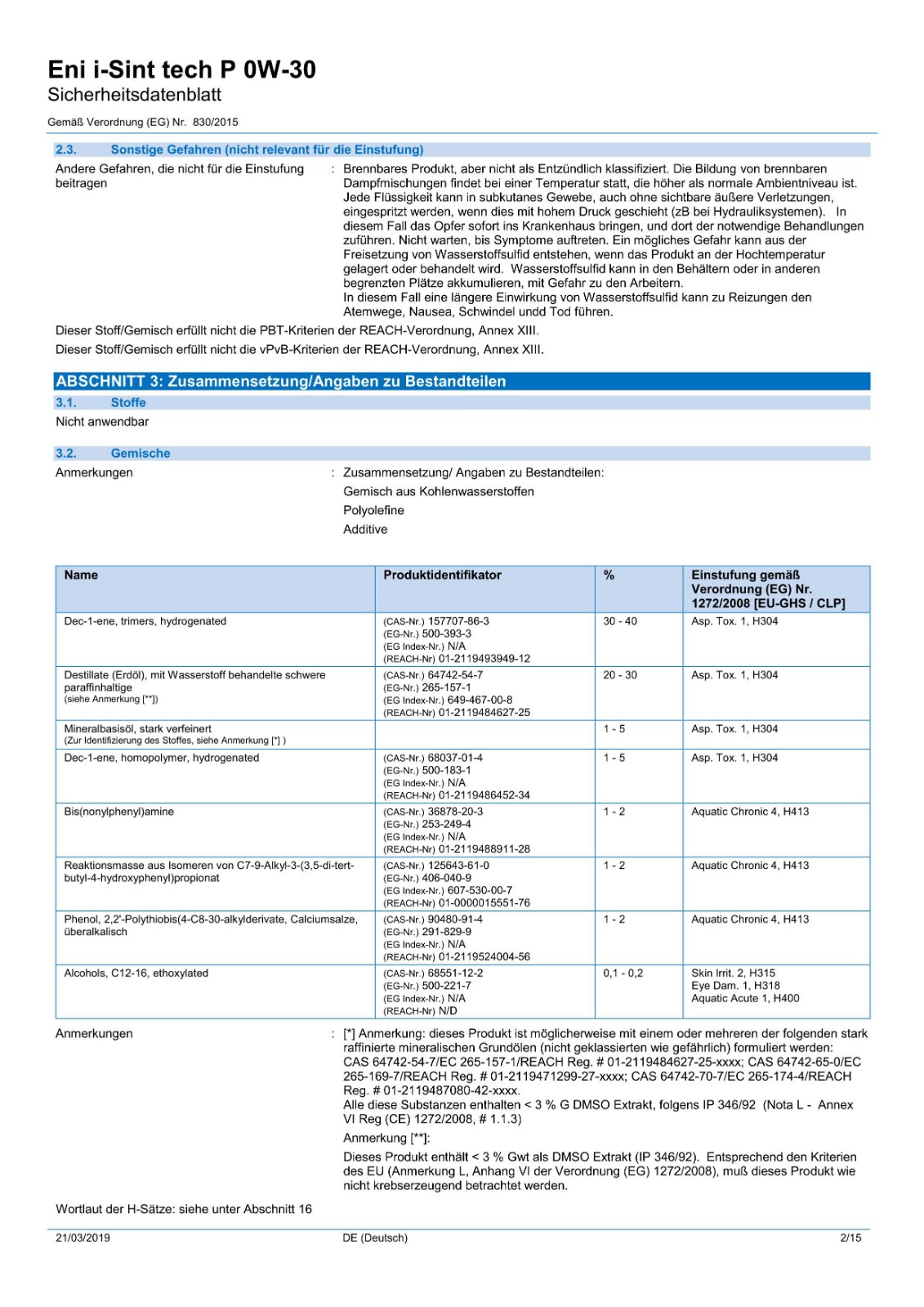

вот оно.... и как понимать - сколько тут ПАО ?
Eni i-Sint tech P 0W-30.pdf
36 минут назад, igorkzn сказал:
Это не P масло, с допуском PSA 2312
Да, которое с допуском PSA B71 2312 там 30-40% ПАО.
